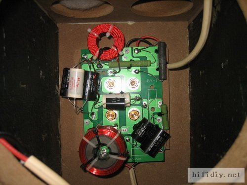

 楼主| 发表于 2009-5-15 11:16 | 显示全部楼层
回复 #28 pplt 的帖子
pplt兄是高手,http://bbs.hifidiy.net/viewthread.php?tid=224006这里的图是配9900的,我等老菜只汇照抄,那个白色电容比苏伦如何 20090408_183a0da03d16345d9b97VEeSmJvwehX3.jpg
544
23176
636
544 点
539 ¥
2007-5-30
发表于 2009-5-15 15:30 | 显示全部楼层
原帖由 井蛙 于 2009-5-15 11:16 发表
pplt兄是高手,http://bbs.hifidiy.net/viewthread.php?tid=224006这里的图是配9900的,我等老菜只汇照抄,那个白色电容比苏伦如何820519
这电容比起大S,高音多一些,清晰一些,快一些
我不是高手,我只是多手,什么都搞一搞又搞不好

发表于 2009-9-15 17:01 | 显示全部楼层
将6欧电阻换为4.7欧,低音电感改为1.4mH,包你爽歪歪
