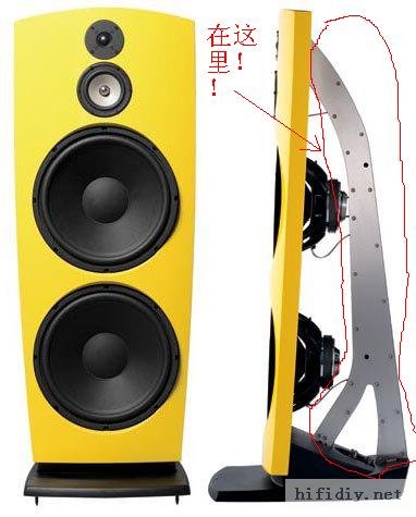

 楼主| 发表于 2009-4-21 11:16 | 显示全部楼层
回复 #43 轮回 的帖子
就是后开放的,否则不叫障板了
低频延伸不是靠增加障板大小获得的。大障板就没意思了。

 楼主| 发表于 2009-4-22 14:03 | 显示全部楼层
原帖由 cv2136 于 2009-4-21 17:06 发表
我只想打劫那高音...
这个高音离轴,失真特性都比一般高音好很多

 楼主| 发表于 2009-4-27 11:54 | 显示全部楼层
原帖由 中山阿惕 于 2009-4-19 22:18 发表
老J走在俺前面了,等俺的双15寸出来,嘿嘿
T版快上吧,箱子都可以扔掉了。声音宽松,平衡……以下省略5000字

 楼主| 发表于 2009-5-8 10:49 | 显示全部楼层

发表于 2009-5-11 00:15 | 显示全部楼层
想打劫J版!
此箱,小弟算是大饱耳福!在J版那听到10点半,上了人声,交响,鼓乐,爵士。一个字“毒”啊!特别是鼓乐,逼真度100%!由于是此箱没有箱体,也就不存在一丁点嗡嗡的声音。声音非常的纯净!声音极度自然!没有任何束缚感!此箱用语言难以概括!建议各位想听的,排队找J版!听过此障板,你的箱子是可以处理掉了!

发表于 2009-5-11 00:28 | 显示全部楼层
难道把音箱后部拆掉就变成障板了?

发表于 2009-5-11 16:26 | 显示全部楼层
原帖由 Julien 于 2009-4-18 22:06 发表
他有气漩涡,我也有。
Jamo的做法我心里明白,他能搞,我也能
透漏一下,是不是这玩意儿起作用??

 楼主| 发表于 2009-5-11 18:53 | 显示全部楼层
回复 #55 82nieming 的帖子
Jamo葱油人都有人信啊。物理规律是无法客服的。

发表于 2009-5-11 19:53 | 显示全部楼层
希望J兄能上个曲线图。呵呵,老兄有这条件,不算为难你吧

 楼主| 发表于 2009-5-11 19:56 | 显示全部楼层

发表于 2009-5-11 20:17 | 显示全部楼层
J兄可以说一下此“板”的分频器制作吗。让我偷师一下,谢谢。

 楼主| 发表于 2009-5-12 10:08 | 显示全部楼层
回复 #59 海飞丝 的帖子
分频都是高阶分频,分频点1K8,350Hz。
中低频电感是铁芯电感。
电感量用电桥测试,100Hz,1KHz都是不变的。电平幅度从小到大,电感量也是不变的。
