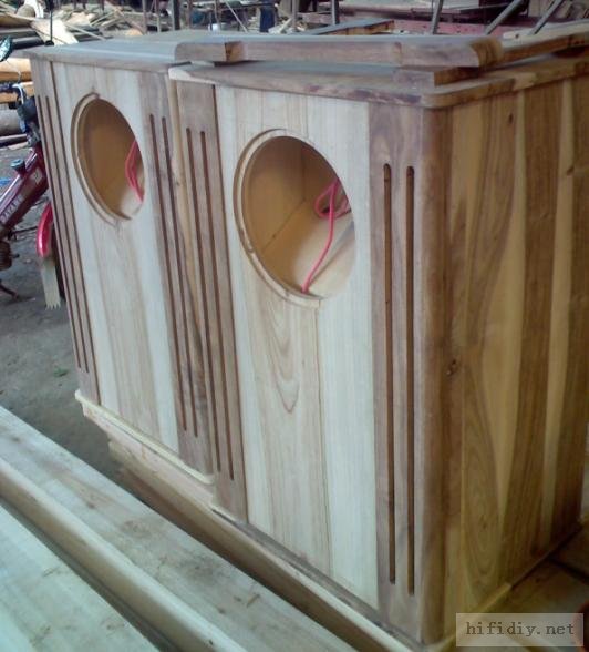

 楼主| 发表于 2009-2-10 18:40 | 显示全部楼层
大箱存在很大的问题,就怕开裂~~~已经处理得差不多了`

 楼主| 发表于 2009-2-10 18:41 | 显示全部楼层
感觉上还不错的,这单元配上号角试听过声音不错就是低频少了些

发表于 2009-2-10 21:22 | 显示全部楼层
大箱用原木如果没有完整的加工设备是很难搞好的。

2008-10-19
发表于 2009-2-10 22:54 | 显示全部楼层
毛料下完   最好放在通风出停一段时间再用( 定性 )或自制简易炕房 烘二天   我实在也不敢轻易开工    我03年买了一根原木 原买家锯了不足3米放弃了 (原因是锯不动  狼烟大起 ) 这是最少5年的事了九几年的事  我买时还是这锯 几经折腾还是不行  原木还是圆木  价低赌了 买   雇车运到10公里外另一加工点(听说是市内最大的锯)    长话短说   验货加工费50元 。。。。。。。。80元 。。。。。。。。。150 。。。。。。。。。。300   看过现场你就会说值了  6米长的料走一锯要换用二根条  现场象着火前烟大 还贴了20元烟钱

 楼主| 发表于 2009-2-10 23:15 | 显示全部楼层
杂木类很硬的,但有些是过硬了呵呵。这个我们已经进了烤箱处理过了,湿度是2%应该没问题的
制作工艺就更没问题了
