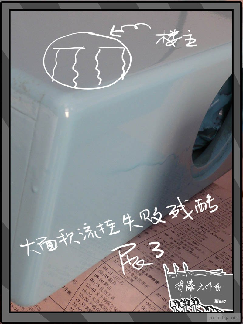

书接上回..........
话说楼主喷好了第一只箱子正美滋滋的乐.回头搬来第2只也如法炮制...............
过了数分钟,当一脚踏进房门的时候.犹如一道霹雳,因为.....
分明看见箱子上一条白线在蔓延!!!
那是什么??
流挂???!!!!!
大面积流挂!!!!!!!!
天啊,地啊..................
北风潇潇,白雪飘飘...............俺的心,挖凉挖凉地...................

发表于 2009-1-12 23:06 | 显示全部楼层
箱子效果不好的原因
1  你没有上底漆,因为面漆粘度大,比较稀,挂不住
2  你 没有打白底,喷的薄了盖不住,喷的后了流眼泪
3  虽然你 前面打磨的相当平整了,但是呢还是不行,原子灰的颗粒比较大,直接上面漆永远达不到镜面效果
4  正规工艺是原子灰补接缝和钉眼,不用全部挂,然后上底漆打磨找平后上面漆,
5  一切只有从头再来
2044
26824
2809
2044 点
1773 ¥
2007-9-5
发表于 2009-1-12 23:14 | 显示全部楼层
我的不挂流做法:(小音箱而言)带一手套,口罩!(不带也行,我不带的 ,这样的好处是连手一起喷)把手从喇叭开口  “插”进去,喷每个面都水放置,想挂都难啊! 此法好处,没事可以锻炼下臂力,有机会上喷图!
