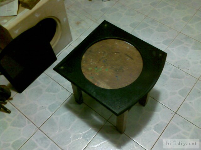

今天忙里偷闲,拿张边角料板子加工了三五下(实际可能是三五百下......)凑合成了一张垫高网罩的面板,对付B12这种大肚子橡皮圈选手特别有效
废话少说,上图。
小面板制成品(表面加工还需完善)
小面板制成品(表面加工还需完善)
换个角度瞅瞅~
换个角度瞅瞅~
网罩,合体!~~~
网罩,合体!~~~
YY一下成品的模样?已经有点味道了哦
YY一下成品的模样?已经有点味道了哦
