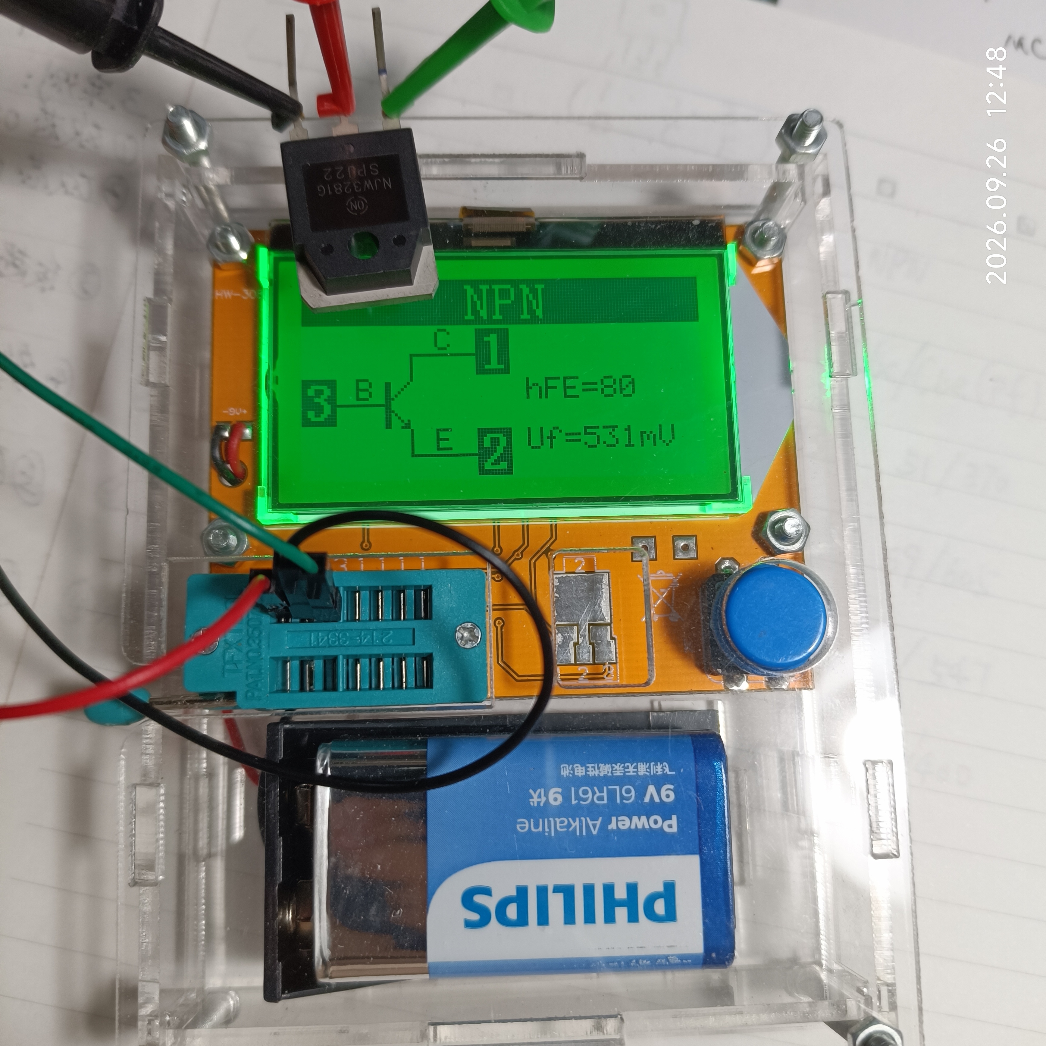

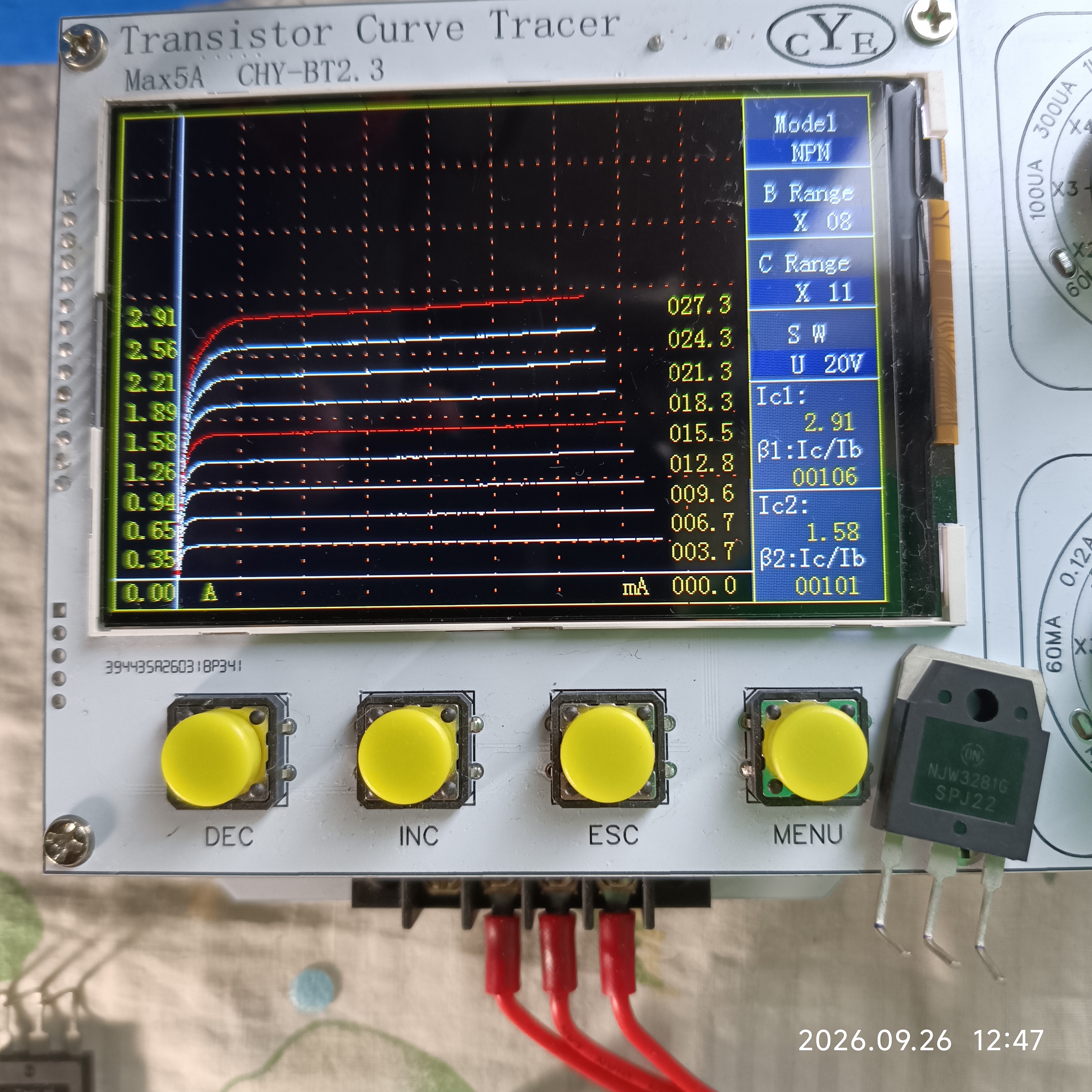

首先祝刘老师和坛友们国庆节快乐。
话入正题,今天把以前用简易晶体管测试仪配好对的功放管,用5A图示仪重测了一遍,结果发现放大倍数HFE的测量结果悬殊很大。用简易测试仪测量放大倍数一致的两个管,在图示仪上完全不一致。现在也搞不清楚,用哪个仪器给管子配对更准。如下图,测量NJW3281,简易测量仪测试放大倍数为80,图示仪测量为101。
514

发表于 2026-9-26 14:26 | 显示全部楼层
小功率的晶体管比如2N5551对比测试结果呢?

 楼主| 发表于 2026-10-5 10:07 | 显示全部楼层
有意义的新发现,见贴:http://bbs.hifidiy.net/thread-1527854-3-1.html
能解释很多关于管子和失真的玄学。
在测试中也发现一个现象,每种管子和每个管子的HFE都存在一个显著的脱离饱和区后的临界突变拐点和拐点电压Vce,拐点之后的线性相对较好。
而拐点电压Vce每只管子都不一样,就我上面测试的1381,拐点从6V-20V不等,这个拐点电压刚好处于电路动态工作范围内。
第51楼的1381数据是我刚好抽到拐点电压20V左右的,在20V时反复多次测试,HFE会在160-176之间来回变化。
也可能各个管子还存在频率f-HFE-Vce的突变点,并且可能还不止1个突变点,这就能解释为何在进行功率-失真,频率-失真测试时会出现多个跳变或波动峰的原因。
这也同时能解释为何更换管子、修改管子的工作电压、Ic值及其量值变化范围,能大幅改变失真的原因。
这也能同时回答很多烧友用不同的测试仪,不同的测试电压、电流测HFE的结果差异极大的原因。简易测试仪大多6V及以下电压(包括DY294),好多管子都还未完全脱离饱和拐点区,加上厄利效应的综合作用,HFE偏小甚至很小,太正常了,这也解释了之前我的DY294测试HFE偏低的原因。

发表于 2026-10-5 11:00 | 显示全部楼层
zjzj007 发表于 2026-9-26 13:08
首先祝刘老师和坛友们国庆节快乐。
话入正题,今天把以前用简易晶体管测试仪配好对的功放管,用5A图示仪重 ...
半导体是非线性器件,不同电流放大倍数不一样,厂家DATASHEET里也会给一大一小两个电流下的数值。
