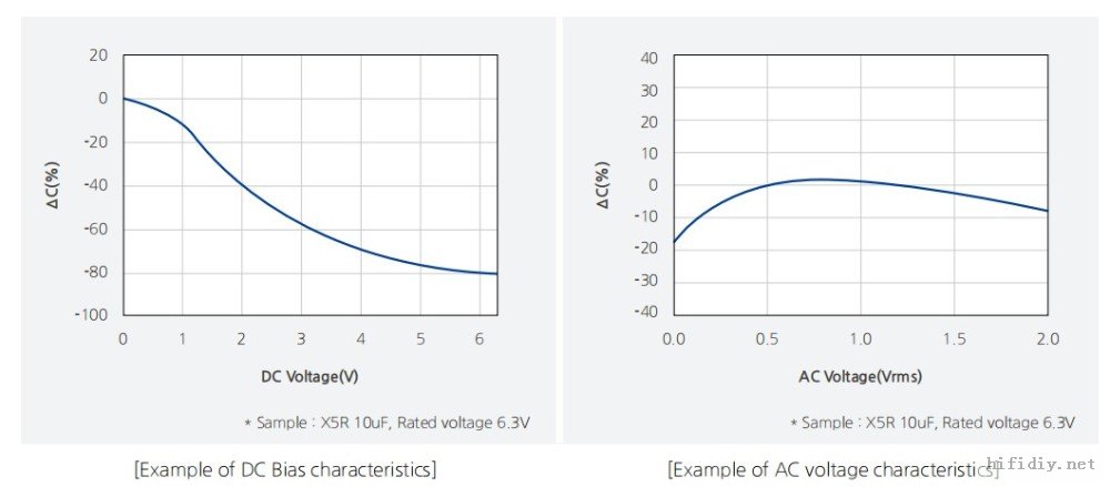

发表于 2026-1-11 12:34 | 显示全部楼层
还是不要用2类的陶瓷电容,刚看了下,在交流小信号下容量也会衰减,这非常不利于音频。

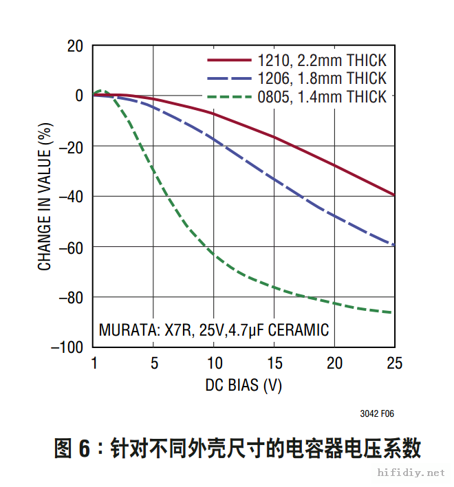

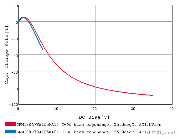

发表于 2026-1-11 13:22 | 显示全部楼层
具体得看音频耦合信号的电压,如果电压很低只有0.几~2.几V的时候,确实可以考虑大封装陶瓷,如1210起步或更大封装,因为大封装陶瓷电容在低电压下直流偏置导致的电容量变化比较小,这一现象与材质和封装尺寸有关,但和耐压关系不大,同封装和材质但不同耐压的型号和直流偏置大小没有必然联系。因为这里是低频模拟电路应用,并不是高频数字电路应用,小封装带来的低ESL优势对于音频模拟电路意义不大,反而是大封装带来的低电压系数更有优势。
如同为X7R的0603封装1UF陶瓷电容,35V和6.3V的两种型号在电压升高时容量下降速度其实差不多快。所以想要避免电压系数的影响只有换大封装或换材质这2种方法才行得通。
陶瓷电容具有电压系数 (VCC),该系数表示电容量大小随施加电压变化的函数。 陶瓷电容的这种变化会造成不必要的失真,因此,音频信号通路中,所有需承载较高电压的电容需具备低 VCC 。首选薄膜电容或NPO/C0G电容。但电源退耦和滤波电容不在此列,可以选用高耐压低温漂的X5R/X7R陶瓷电容即可。

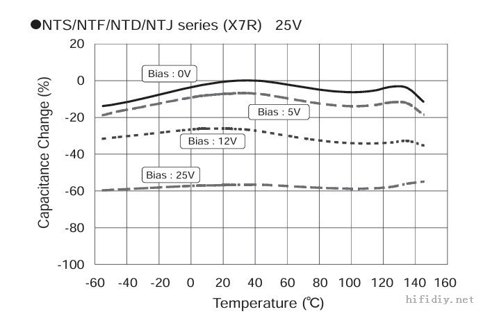

发表于 2026-1-11 13:32 | 显示全部楼层
farley2k 发表于 2026-1-11 13:22
具体得看音频耦合信号的电压,如果电压很低只有0.几~2.几V的时候,确实可以考虑大封装陶瓷,如1210起步或更 ...
耐压关系非常大的,三星规格书中明确表示了不管交流还是直流不能超过它的耐压值,陶瓷电容在应用中耐压起码要高一倍。如我在32楼图示在小信号时容量也会衰减,这对于大动态音乐非常不利。

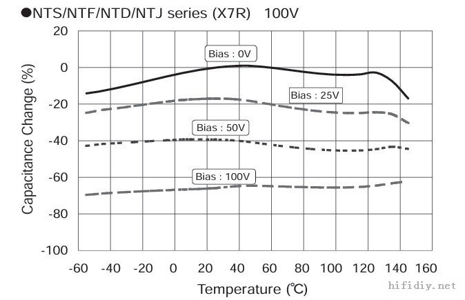

发表于 2026-1-11 14:28 | 显示全部楼层
用在音频耦合耐压要选高的,对于12VPP的电压来说,高耐压的明显损失容量更小。如图。直流和交流对静电容量都有影响的,下面摘自AVX的一段话“在合理范围内施加交流电压时,电容值和损耗因数均会升高。若施加的交流电压过高,最终会导致电容值下降,其作用机制与直流电压相同。图2展示了交流电压的影响。”
