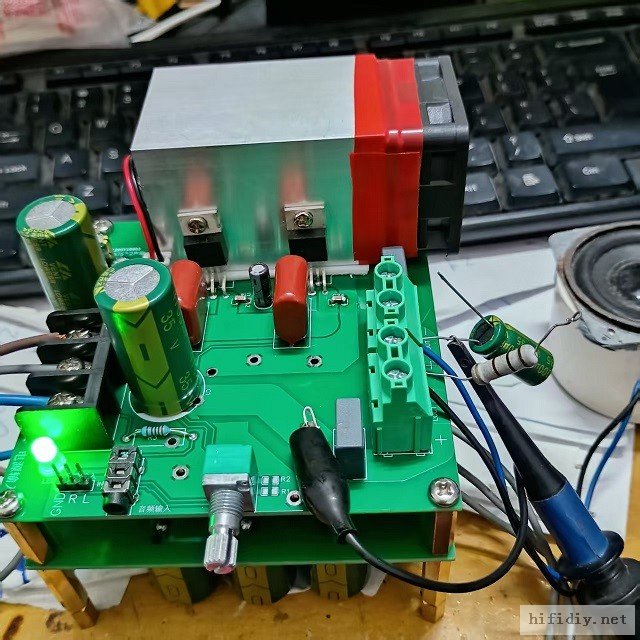

发表于 2025-12-20 13:42 来自手机端 | 显示全部楼层
ljf1212 发表于 2025-12-16 17:08
1875容易自激,UTC的可能自激了,静态上示波器......
我最近用UTC1875做的功放出现自激,在2-4脚接上20p电容都没解决,还有什么方法?

发表于 2025-12-20 15:05 来自手机端 | 显示全部楼层
docmd 发表于 2025-12-20 14:49
放大倍数小于20倍容易自激,建议33倍,输入落地电阻用33kΩ,负反馈电阻33kΩ,负反馈落地电阻1kΩ。我喜 ...
感谢,这两天我试试看效果,
我现在那个电阻是按他厂家的pdf资料选值,没有输入信号时,电位器扭到地线这边都是听到喇叭有明显交流声,  电解电容每边都用了5个2200uf并联, LM1875正负电源脚都用了0.1u贴片电容。  就是没改善。

发表于 2025-12-20 15:08 来自手机端 | 显示全部楼层
用示波器测输出端有3.3MHZ的高频输出,幅度大概1.5Vpp,发热很快。

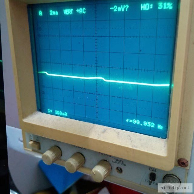

发表于 2025-12-20 21:39 | 显示全部楼层
换了30K电阻,果然没有自激了,那个负反馈20p电容也拆了, 感谢啊
现在还存在问题是静态时的底噪很大,与TDA7265没法比。
输入电位器关到最小时,用示波器测试得输出有15mv的 100hz噪音, 接上喇叭距离40cm内听到交流声明显,     而TDA7265只测试得2mv的噪音。这个TDA7265也是UTC的。
100hz噪音,应该是来自电源
这个噪音波形放大后是这样,右下角那个79khz应该是那些细小毛刺的频率。

发表于 2025-12-20 22:53 | 显示全部楼层
去年8月到11月,立创那有UTC的满16减15劵,共买了15个1875,  没想到这么差

发表于 2025-12-21 00:29 | 显示全部楼层
反馈电阻改了,正向输入端对地电阻也要修改,也取33k吧

发表于 2025-12-21 08:50 来自手机端 | 显示全部楼层
是的,都换了,我手上没有33k的,只有30k,  22k换成30k后没自激了

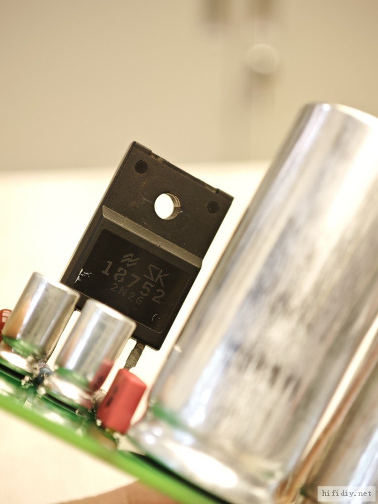

我也准备试听一下SK18752的声音
3959
音响杀手
857797
3892
3959 点
3836 ¥
2019-1-14
 楼主| 发表于 2025-12-21 20:11 来自手机端 | 显示全部楼层
豆包说:  SK18752是三肯为索尼定制的LM1875T兼容型AB类功放IC,管脚定义一致可直接代换,功率与电流裕量更大,声音风格略有差异。   一、核心关系与参数PK   - 归属与定位:LM1875T为TI(原NS)经典20W功放IC;SK18752是三肯产、索尼定制,对标LM1875T并提升功率与电流 。 - 管脚与封装:均为5脚TO-220,SK18752封装/引脚更粗壮,散热与电流承载更强,可直接代换。 - 关键参数对比(8Ω负载) - LM1875T:±25V约20W,±30V约30W,失真0.015%(1kHz/20W),最大电流4A,电压±15V~±30V 。 - SK18752:±24V约25W,±35V可稳定工作,输出电流更大,失真低,整体裕量更足。 - 保护:均内置过温、短路保护,SK18752因功率更大,建议配更充足散热 。   二、音质表现   - LM1875T:经典“模拟味”,中频饱满细腻,人声突出;低频扎实,高频通透不刺耳,失真低、底噪小,声场规整,是公认的“平价HiFi标杆”。 - SK18752:继承低失真,中高频更亮,低频力度更好,动态与瞬态略优;整体更偏“明快有力”,搭配好电路与电源,细节和层次可与LM1875T持平甚至更出彩。 - 关键影响点:反馈电容(建议22μF,过大易低频拖沓)与防自激小电容(中点≤0.1mV可省略,提升细节)对两者听感影响显著。   三、选型建议   - 追求经典稳定、成本敏感→选LM1875T,适配多数桌面与多媒体音箱。 - 需更大功率/动态、想换风格且不改动电路→选SK18752,注意加强散热与供电滤波。
