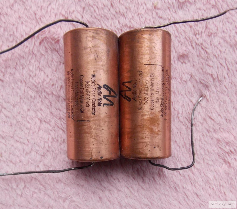

 楼主| 发表于 2025-11-1 12:58 | 显示全部楼层
hhr1123 发表于 2025-11-1 08:52
AN的油浸?跟我用的有些不一样
这个是银膜,还有一对铜膜
335
902637
305
335 点
274 ¥
2021-5-3
发表于 2025-11-3 09:19 | 显示全部楼层
fdisk0078 发表于 2025-11-1 12:58
这个是银膜,还有一对铜膜
牛啊,看着不错。
我是搞不清真假,不敢在网上淘这些东东。

 楼主| 发表于 2025-11-3 13:07 | 显示全部楼层
耳朵有毒A 发表于 2025-11-3 09:19
牛啊,看着不错。
我是搞不清真假,不敢在网上淘这些东东。
这都是十多年前在小皇买的,小皇的东西可信度还是较高的。
