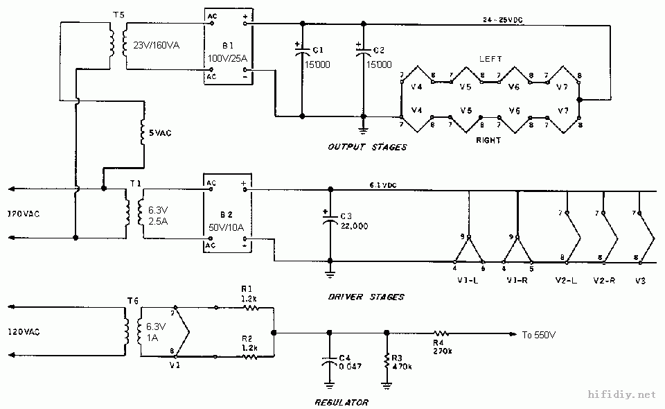

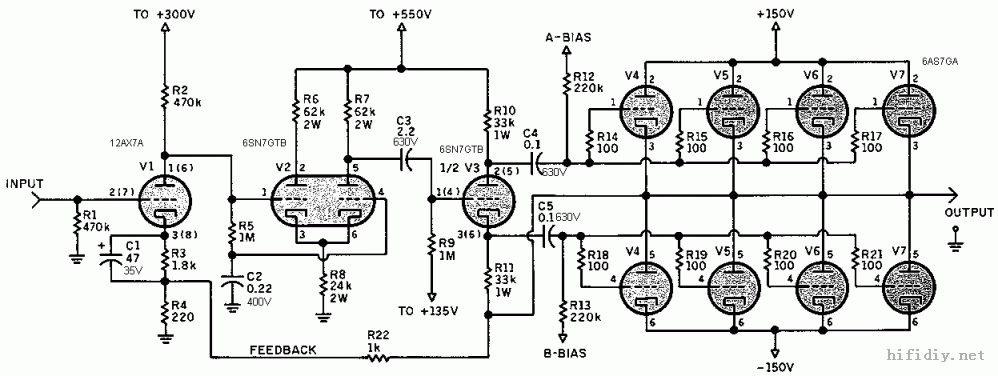

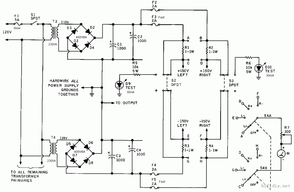

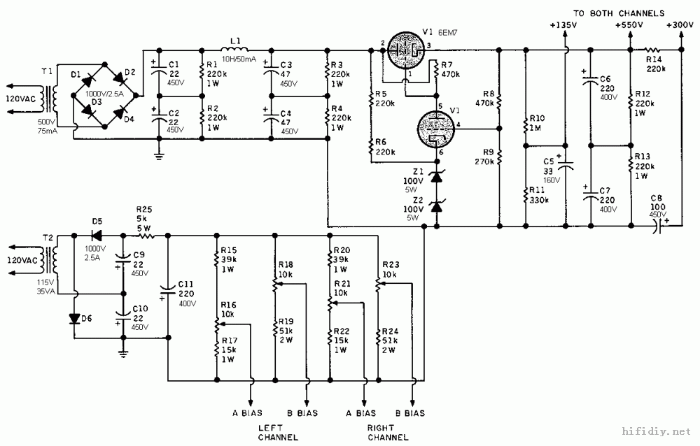

大气层Atma-Sphere MA-2单声道全平衡胆后级
输出功率220瓦4-8Ω load before clipping
●输入阻抗100 KΩ 单端/200 KΩ平衡
●输出阻抗1.75Ω
输入灵敏度2.8 V
●增益26dB
●用胆配置(每声道)20只6AS7G输出管,6只6SN7驱动管
●电容量1300焦耳
●频率响应1Hz-200KHz,3dB
●总谐波失真率0 .1%全功率
●互调失真率0.04% 全功率
