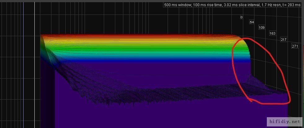

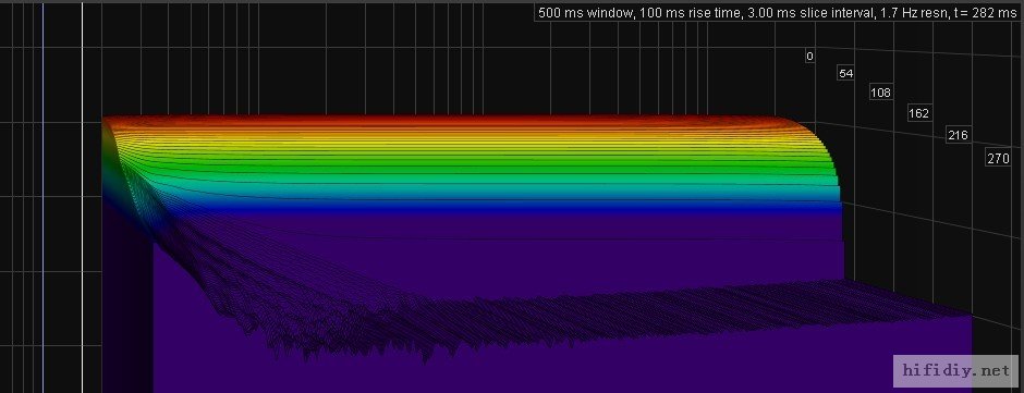

低通滤波器有必要设这么低吗?下面两张图瀑布图可以看到不同采样高频段的不同,当采样为44.1K或48K时带外噪音是会对音频段产生影响的,如果有AP的话调高频宽是可以看到底噪30K左右会隆起来一个峰。

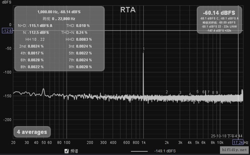

你看我这个解码,信噪比做的怎么样

 楼主| 发表于 2025-10-18 16:33 | 显示全部楼层
cqxl 发表于 2025-10-18 15:57
你看我这个解码,信噪比做的怎么样
这是什么软件没有用过没法评价。1K的信号怎么很小是调音量调小了吗?

 楼主| 发表于 2025-10-18 16:50 | 显示全部楼层
你看我这个解码,信噪比做的怎么样
看了下图是-60dB音量下的,我试试我的如下图,信噪比和-6dB音量不会差很多。
