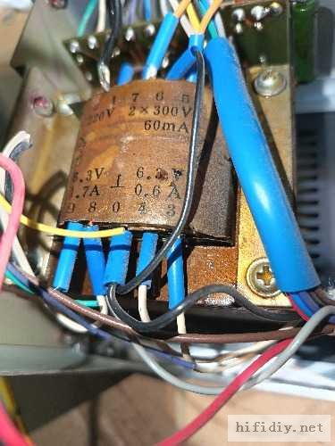

请教一下院长,这个300V电源能不能在这里使用,300*1.42=426,用6Z19降压30V,还有近400V,哪个小功率管能使用这么高的电压?

请教一下院长,这个300V电源能不能在这里使用,300*1.42=426,用6Z19降压30V,还有近400V,哪个小功率管能 ...
电压太高,超出了6P9P的安全警戒。即使可以冒险一用,需要匹配的输出牛的阻抗也比较高,业余制作难度也增加不少,所以不建议用在这里。
这种牛可以考虑用来制作前级、耳放之类。因为电压高,就有了增加稳压电源的余地。这类对电源纹波比较敏感的电路恰恰需要比较正经的稳压电源。

电压太高,超出了6P9P的安全警戒。…………谢谢,我去找个自耦降压变压器。这个老牛质量很好,卖废铁可惜了,还是想办法利用起来。

发表于 2025-11-19 06:55 | 显示全部楼层
空载X1·42、负载X1·1。6Z19降压,CRCRC滤波,两个电阻又可降压。
