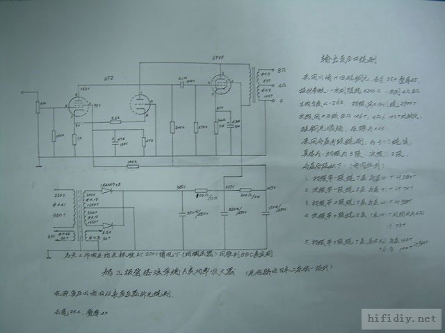

找了个时间把胆机小测了一下
先上个胆机原理图:
原理图
原理图

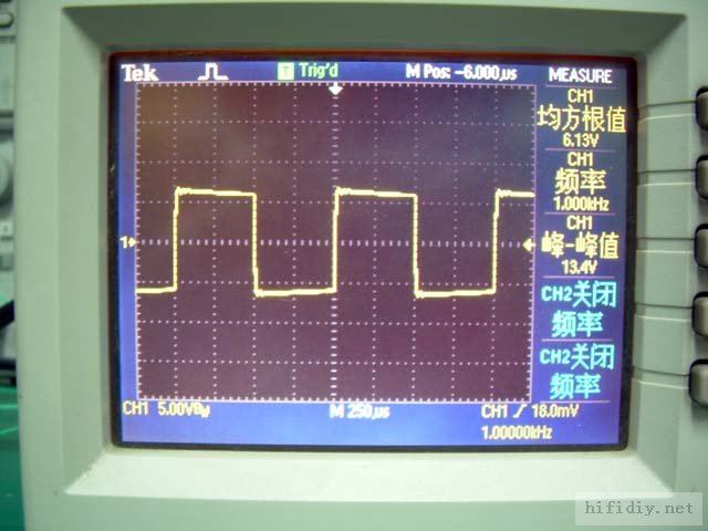

 楼主| 发表于 2008-7-24 00:38 | 显示全部楼层
测试环境及测试波形
测试用方波,可以定性的看一下
定量测试要用正弦波上频谱分析仪,手头没有超低失真的信源,这步就省了

1K
1K
10K
10K
20K
20K

发表于 2008-7-24 09:24 | 显示全部楼层
你好  那个电路图能否给个清楚一点的 谢谢

 楼主| 发表于 2008-7-24 19:23 | 显示全部楼层
原帖由 octflower 于 2008-7-24 09:24 发表
图来了

发表于 2008-7-25 00:55 | 显示全部楼层
传统的绕法很难把高频做好。

 楼主| 发表于 2008-7-25 01:15 | 显示全部楼层
原帖由 忘记咪咪 于 2008-7-25 00:55 发表
传统的绕法很难把高频做好。
图是整机频响无大环反馈的,牛频响可能得另测吧。
图里的牛是S形绕法,现在在试Z形的。

发表于 2008-7-25 01:29 | 显示全部楼层
不管S还是Z都是这个样,绕法不是指S还是Z,线包结构、绕组排列、绝缘层的厚度,这些是绕法的一部分,只不过它比S或Z更重要。

 楼主| 发表于 2008-7-25 09:01 | 显示全部楼层
线包3夹2,初3次2分层,层间绝缘0.06毫米,初次级间绝缘厚度忘记了
看看这样有什么问题吗?

发表于 2008-7-25 10:00 | 显示全部楼层
回复 #54 laurel 的帖子
信息不全,看不出来问题。

 楼主| 发表于 2008-7-26 01:00 | 显示全部楼层
我认为对6W单端输出牛3夹2下-1DB只要做到20KHZ以上就OK,因为电路无大环反馈不需要太高的相位裕度。
