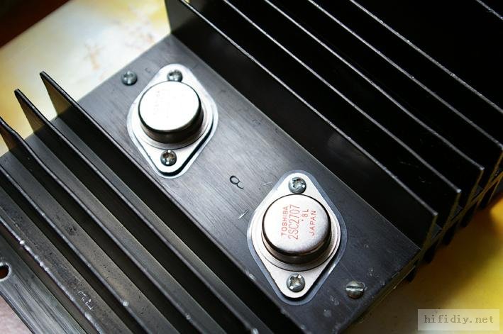

第二章:安装与调试
    由于布局设计过于紧凑,为方便安装同时避免因空间过小造成短路,元件直接焊接在电路板的铜箔面,这样一来反倒省却了打孔这一麻烦的工序,少断几根钻咀....
    HOOD1969电路调试非常简单,需要调整的只有中点电压和静态电流两项.本机使用电压为38V,静态电流为750MA.连续工作3小时散热器表面温度是50度.

雍根焊,方便快揭!机子蛮漂亮!

谢谢欣赏!!虽然用这种安装方式,但信噪比还是非常不错的!!耳离喇叭5CM听不到任何电流声!!

机箱造型有特色。那功率管不错呀

多谢HQ版主鼓励!!机箱纯粹是废物利用而已,管子是拆机品,手上有一大堆呢....
