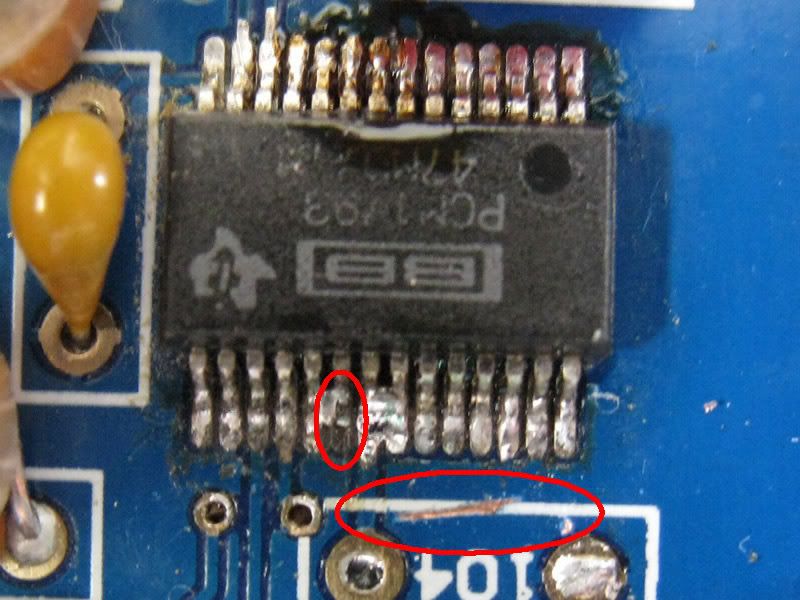

剛剛想着動手弄弄,誰料...情況愈弄愈糟糕。
現在好像給弄壞了,PCM1793的接點有一點怎焊都焊不上...
有數顆電容相信已給燒了。
在拆元件時,PCB後方一個焊點也像焊得太久,浮起了。
同時手笨不小心把PCM刮上了一條深深的痕...
實在完完全全不敢再動手了。現在可以怎麼辦?
還可以維修嗎?
下圖中PCM1973的#20的接點上不了錫,和#19的黏在一起(不知是否焊盤壞了),在104的位置上留下一條刮痕(紅圈所示)

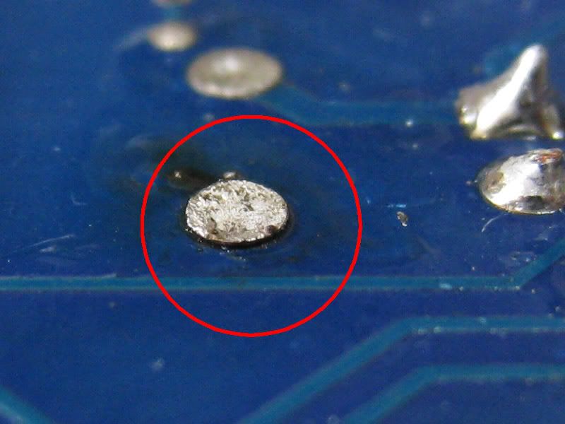

紅圈中"浮起了"的接點

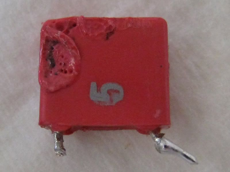

其中一顆燒的最嚴重的電容(其他沒有拆下,也不清楚有多少電容損毀了)

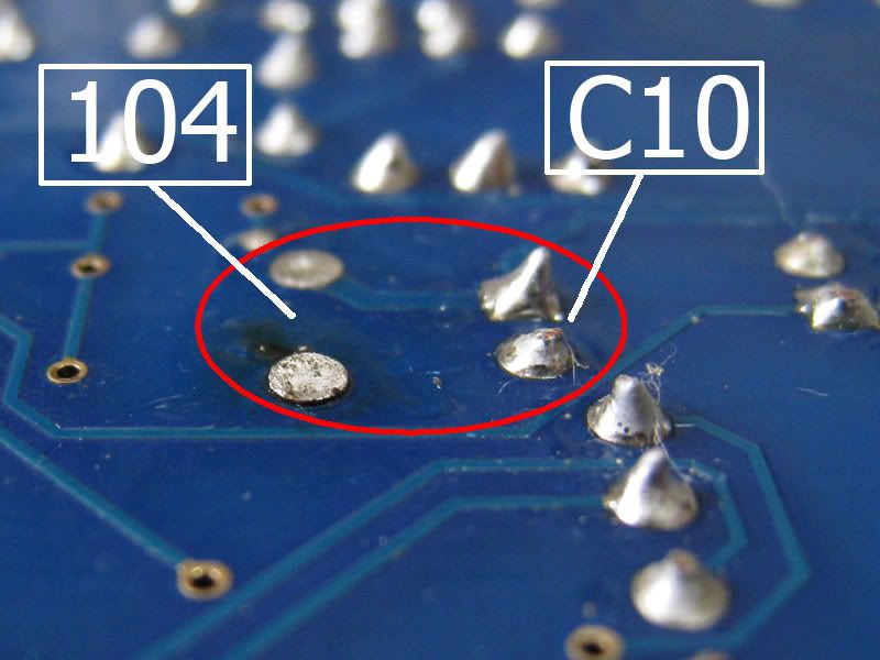

紅圈內任意兩腳電阻測得0(在補焊的時候不小心把PCM1793的數隻腳短路了,弄不開,有關係嗎?)
動手了數整天,結果.....糟了
這機器給小弟弄得這樣...能補救嗎?
