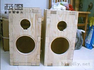

等打磨完了,我想上清漆,保留其原木色.现考虑接榫部分如何处理.

什么木头?

好像是打包装箱

是松木的.

哎!箱子主体终于在五一赶制完工.

未经任何处理,防止开裂所以作成开口的.有待时间的验证了.

本制作不使用一颗铁丁,只使用废旧筷子削成竹丁用以加固.

完全纯手工打造环保音箱.
