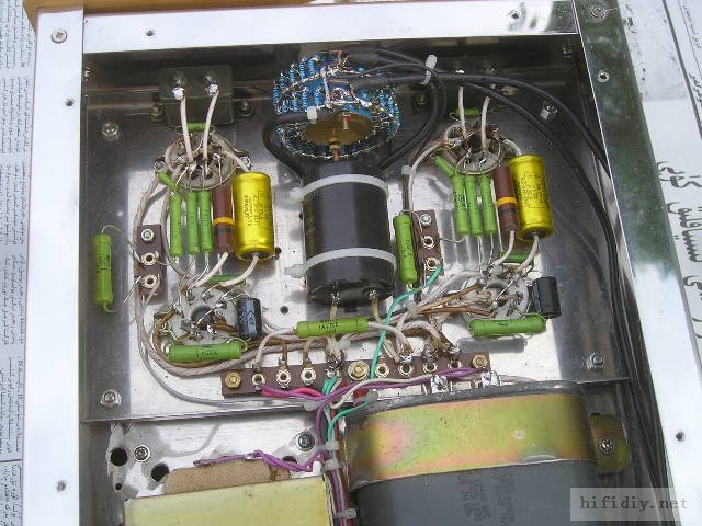

 楼主| 发表于 2008-4-25 21:07 | 显示全部楼层
除了几个牛没有浸漆,基本完成。努力整理了一下,里面还是乱。

发表于 2008-4-28 17:34 | 显示全部楼层
漂亮

发表于 2008-4-29 16:26 | 显示全部楼层
这机壳不秀钢的吧....漂亮.
