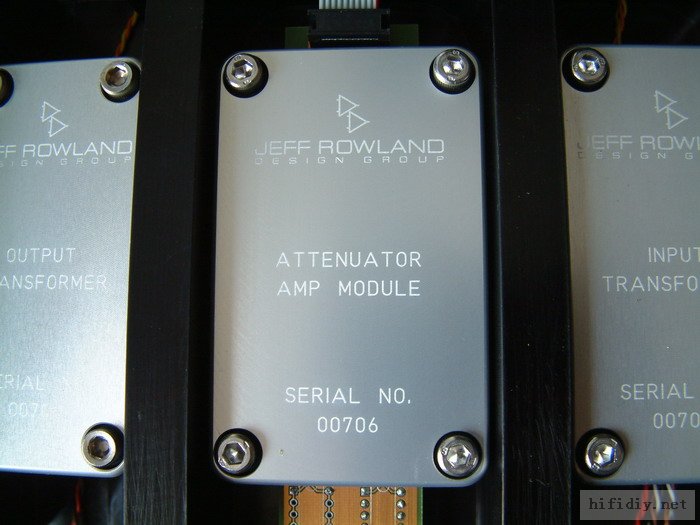

 楼主| 发表于 2008-1-8 00:12 | 显示全部楼层
名堂来了
输入变压器
输入变压器
主放大及音量
主放大及音量
主放大及音量背面
主放大及音量背面

发表于 2008-1-8 00:25 | 显示全部楼层
用的运放很普通啊,AD811,OP07.还有俩电阻焊在背面,就象是设计缺陷.

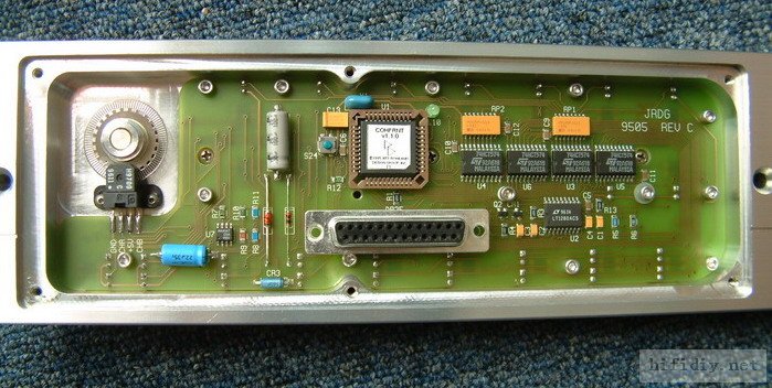

 楼主| 发表于 2008-1-8 00:30 | 显示全部楼层
其它的图片
可拆卸的控制面板
可拆卸的控制面板
控制面板内部
控制面板内部
输入继电器
输入继电器
这个背面的电阻是连接单运放的output脚和-in脚,这种安装方法类似于gainclone,最短的连接反馈电阻的距离。

 楼主| 发表于 2008-1-8 00:41 | 显示全部楼层
原帖由 qjdj 于 2008-1-8 00:30 发表
洋鬼子的一些调声方法和执著不到我们不服啊
