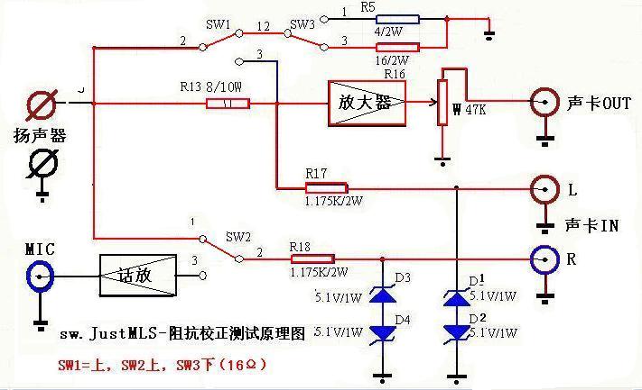

测试套件原理图供参考
测试套件原理图供参考
测试套件原理图供参考
测试套件原理图供参考
测试套件原理图供参考
测试套件原理图供参考
测试套件原理图供参考
测试套件原理图供参考
测试套件原理图供参考

这图画得很清楚,我很羡慕。我又仔细分析了一遍坛上所发的各类有关套件的帖子,觉得楼主接声卡IN的L,R声道应互换位子,不知妥否?请指教。

R/L一个参考端,一个测量端,应该可以调换吧
