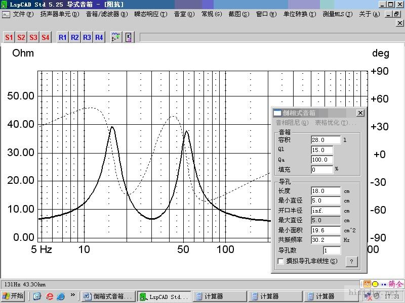

(二)倒箱管的调整:典型的倒箱式音箱阻抗特性曲线在低频端是一个双驼峰.这两个阻抗峰的峰值大小应基本相等且不过于尖锐.
 (a)双驼峰中的高频峰值大于低频峰值.应增大倒箱管口径或减小长度.不少人偏爱把箱体做得较大,认为箱体大低音足.这样高频峰值大于低频峰值的情况更易发生.从表面上看低频潜得很低,但听起来乃会觉得低音不足,显得十分松软,缺乏力度.
  箱体=100L,倒箱管长=25cm时阻抗曲线如下图:高频峰大于低频峰
缩小箱体容积至28L,缩短倒箱管长度至18cm..,.双驼峰大小,高低基本相同.(见下图):
(b) 双驼峰中的高频峰值小于低频峰值.这时低频端不自然地得到提升,使音箱的瞬态响应变差,应缩小倒箱管口径或增加倒箱管长度.
   箱体容积=19L,倒箱管长度=10cm,口径=6.5cm.   fo=57.8Hz...
箱体从19L增大至26L,倒箱管从10cm增长至16cm,口径6.5cm减小至4cm的曲线:

各种设备或测试软件都有精度,误差在所难免,主要看误差是否能满足应用。justMLS与LMS我没做过比较,到底误差多少不得而知。上面的测试为了说明问题,输入的数据都比较夸张,如:100升容积,4cm倒相管。显然,4cm倒相管是不行的,口径太小会产生气流声。
    justMLS软件中,已储存了几十款著名单元的数据,例如比较熟悉的西雅士,丹拿,申士宝等,箱体和倒相管的调试比较简单,你不管点击什么牌子,什么型号,打开倒箱式音箱这个窗口,首先跳出的是上面图中右下角的表格。原始状态:容积10升,倒相管长度10cm,口径5cm。各种单元在上面设定的统一条件下,曲线也各不相同,如:你点击的是ScanSpeak8545,不必输入任何数据,出来的曲线就是箱体容积10升,倒相管长度10cm,口径5cm时的状态。箱体这么小,倒相管这么短,肯定是欠阻尼状态。然后根据倒箱式音箱的调试所说的方法去调到最满意的曲线。
     据我多年做箱子的经验看,该软件还是比较可信的
