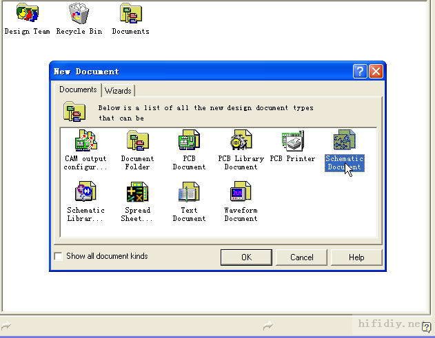

点击file-new。新建一个文件,注意要选new,非new design(新建工程文档)
进入选择新建文件类型,主要是选择新建原理图还是新建PCB文件
这里首先新建一个原理图文件

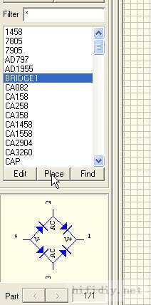

左侧是元件选择框,包括所加的库,下面就是所选库的元件列表,双击型号和选中元件后点击place都可放置元件到原理图中。在放置前可以按键盘的tab键进入元件属性修改界面。元件属性填写下面再慢慢详述

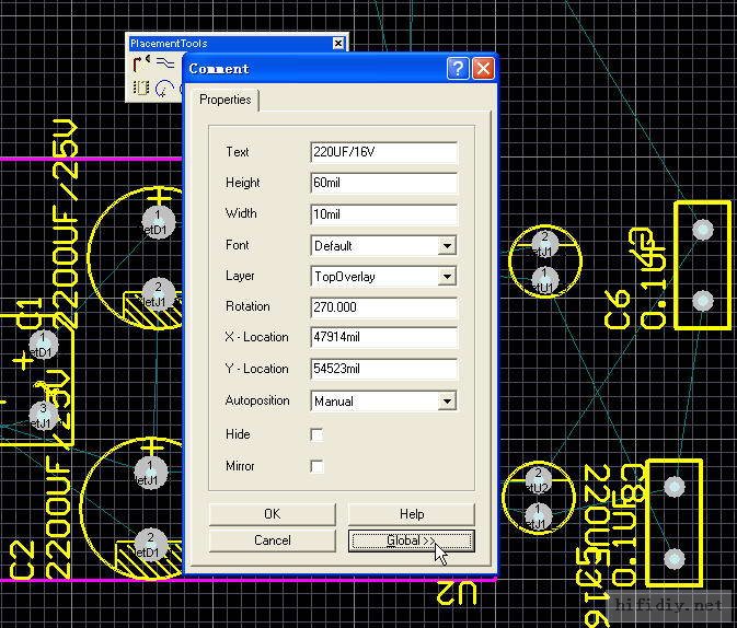

设置完毕进入布线工作。首先是元件的属性设置(可选项),有时候元件多了,元件标号和型号字符会遮挡你的视线,这时候就可以改变字号的大小,甚至隐藏它。
双击元件
点击打开全局修改global,改变字号的高度,在change scope下选择All····(全部),如果要隐藏字符,就要选中hide一项。
点击ok,完成修改。会出现提示对话框,yes就是。
