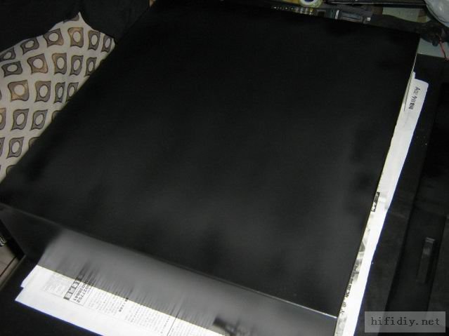

早就想把家里的老电脑淘汰下来,搞个入门的HTPC,终于LP批预算了,但给的有限,只有2000元(主机),预算太紧了为了配置尽量高些,思来想去,别的偶也造不了,只有机箱能打打主意,DIY一个主机箱吧
偶也动过脑筋用功放改HTPC机箱,开始也想用铝面板的,但价格有点高,还要邮购,而且尺寸稍有偏差就麻烦了,自己在前面板上开孔实在太难了。用工具锯、锉、钻,机箱材料全部是金属板很累啊,线切割又成本太高了,弄几个空估计能买个机箱了
偶用木地板做面板是偶然想到的,看到邻居装修剩下的木地板,厚度和强度都够,也好加工,而且以后HTPC加装别的东西随便再做一块就行,材料好找只需要多花点业余时间做而已,这也是DIY的乐趣了
这个旧机箱费了很多心思,尤其是面板,喷漆喷了10几次,前几次不是流了就是有杂质,不满意就擦掉从来,最后终于在卫生间喷成功了,效果还满意
