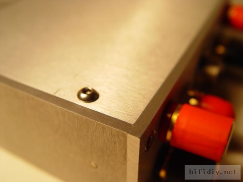

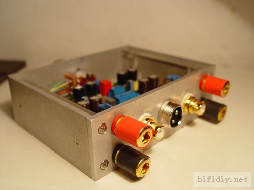

接下来说说制作过程:电路板我是采用的洞洞板,板子其实去年就做好了,没有机壳,也就一直没有装,板子当时测试还是很不错的,对它我也很满意。主要问题就是要解决机箱,定做基本上是不可能,问了几个地方,要么需要量才做,要么就不做,所以就一直搁置了下来,直到前段时间,手里弄到了一点较好的拉丝铝板,厚度为3MM。与其说是铝板,不如说是边角料,不过材质非常好,是进口设备上的,表面有些污渍,清洗了以后还可以。计算了一下尺寸,基本上刚刚够我做一个机箱的,于是就开始动手做了。设计的整个机箱比板子稍微大一点点,考虑到散热问题,之前还拿了一块和底板差不多大小的铝板来测试,通电1小时左右温度大概也在50来度的样子,手放在上面没有问题,所以散热应该是没有问题的。机箱采用六面拼接,里面用了一块有机玻璃作为固定铝板用,四周上螺丝,所有螺丝都是不锈钢的,底板和后板所有螺丝全部沉孔,没有突出的,就连固定PCB和1875的螺丝都全部隐形,没有突出来。面板和盖板采用内六角螺丝,旋钮为全铝磨砂的。整个机箱尺寸为:118×86×36,制作工艺十分精良,不夸张地说可与数控加工媲美,作为一个全手工打造的机箱,能做到这点也是不容易了,这可全是我用锉刀和砂纸加工出来的呀。这个机箱是我做过的最为满意的一个。也许在设计和制作上还有一些缺陷和不足的地方,还望各位指正。
   说了这么多,大家最关心的可能是声音了,其实声音我在一年前就听过了,只不过一直没有装箱而已。经过试听,声音细腻,解析力很好,低频量感足,和4780比起来显得温暖些,小音量下声音的细节也表现地也很不错,没有发混的感觉,唯一就是功率小了点,但是放在卧室里用来欣赏音乐也是很享受的,足够用了。功放噪音基本为0,开到最大音量耳朵贴在箱子上听不到任何噪音,中点控制在4MV左右,电路用的是1875的标准电路。电源我用的是分体电源箱,+-28V左右,以前给4780打造的那个,开机一小时,音量在70%左右,温度不算高,手可以放在上面,声音全开估计温度会更高一点。两颗1875就是我十年前做的板上拆的,今天再次有出色的表现,没有枉费我的一番心血。还是那句话:我依然爱你,1875。

底部所有螺丝全部隐形
底部所有螺丝全部隐形

盒子做得实在漂亮!咋不把洞洞板翻过来看看肚皮?

 楼主| 发表于 2008-6-22 23:24 | 显示全部楼层
好的,肚皮照来了

发表于 2008-6-22 23:28 | 显示全部楼层
没得说,漂亮。个人建议,将退耦的小电容与小电解互换位置。

发表于 2008-6-22 23:31 | 显示全部楼层
声音不知道能过关不 感觉有地方要粗线的

发表于 2008-6-22 23:43 | 显示全部楼层
电源走线和输出走线用粗点的好,还有最好加上喇叭保护,要不很容易把你的喇叭"咔嚓"掉...
