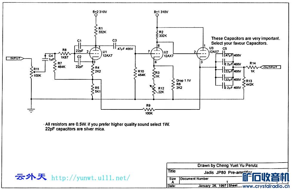

他这种类型的稳压电源用在前级怎么样  我本来打算搞胆稳压 但机箱体积比较局促  晶体管稳压体积小点
这样搞如何:
octflower 发表于 2012-8-21 08:45
这个稳压电路,可以。

有找到一款,我的前级是仿JADIS  JP80  ,不知道下面的电路是否是JP80的原版电源 ,另外这个貌似复杂了点,搭棚比较麻烦

有找到一款,我的前级是仿JADIS  JP80  ,不知道下面的电路是否是JP80的原版电源 ,另外这个貌似复杂了 ...
octflower 发表于 2012-8-21 09:29
这个是否是JP80原版电源我不了解。但这个电源因为取样和调整部分加入了放大单元,做好了,性能应该比上一个电路要好。
但灯丝就用一只7812,恐怕会有点过载?

这个是否是JP80原版电源我不了解。但这个电源因为取样和调整部分加入了放大单元,做好了,性能应该比上 ...
路遥plus 发表于 2012-8-21 10:46
JP-80原图是三颗 12AX7 灯丝电流还是比较小的吧
octflower 发表于 2012-8-21 10:58
  我没留意到它是用12.6V供电。这样就没有问题了。
路遥plus 发表于 2012-8-21 11:09
我把最后一级改为了6DJ8  因此还要加一组6.3V灯丝稳压电源
另外原来设计为32CM*20CM的机箱(牛和管子全部内置)   现在这个机箱没有到位  看看能否塞进一个27*12的机箱(牛和管外露)   需要做MINI化设计 看能否塞进去
另外原来设计为32CM*20CM的机箱(牛和管子 ...
octflower 发表于 2012-8-21 11:40
把电源全部都做在一张板子上吧,注意一下地线的设置就可以。
路遥plus 发表于 2012-8-21 11:51
两个310V用同一个退偶电容  影响大吗

两个310V用同一个退偶电容  影响大吗
octflower 发表于 2012-8-21 12:19
退耦的RC常数足够大就没有问题。你用的是多少?
