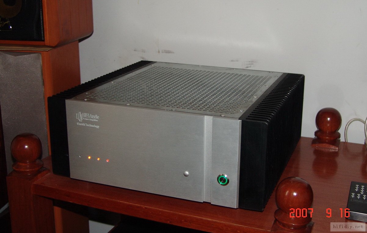

发表于 2007-10-7 18:41 | 显示全部楼层
这机实在猛,得精理所当然,学习了...

发表于 2007-10-7 19:09 | 显示全部楼层
原帖由 抹布 于 2007-10-7 18:24 发表
关于散热器HengKong的说法,类似水冷疑器的工作原理.
这次支持一下.
虽然没做过实验,我认为功率管装散热器上端的做法是错误的,功率管是热源,用加热过的空气对热源进行散热觉得不太科学。我认为解决了热源的散热才是最好的散热方式,我一直以来都是装在下方的。

发表于 2007-10-7 19:38 | 显示全部楼层
我也习惯性装在下面`!
另外这个电路电压部分5对并联???667  647  输入电容过大。 个人感觉用1145  2705 代替效果要好点~
电流也要相对调整

 楼主| 发表于 2007-10-7 20:22 | 显示全部楼层
原帖由 机器人 于 2007-10-7 19:38 发表
我也习惯性装在下面`!
电流也要相对调整
机器人兄说的有道理,我也考虑到了,但实际上有补偿电容,影响不是很大。

 楼主| 发表于 2007-10-7 22:19 | 显示全部楼层
谢谢大家捧场,其实我也有点觉得上部散热可能效果比下部散热要稍差些,从实际上看散热器上面的温度明显高于下面,没有办法了,所以我机内温度的监控放在铜均热板上了。下次作台功放管在下面的机来对照一下看看。

发表于 2007-10-7 23:08 | 显示全部楼层
原帖由 gaoxuefeng 于 2007-10-7 22:19 发表
米人,再做一台对比一下

发表于 2007-10-7 23:28 | 显示全部楼层
机箱好漂亮哦~~
LZ 还有机箱吗?

发表于 2007-10-8 11:31 | 显示全部楼层
猛人!!!!请问那些用来连接的铜条,那里有的买?????

 楼主| 发表于 2007-10-8 12:37 | 显示全部楼层
原帖由 中国豆腐 于 2007-10-8 11:31 发表
铜条是标准12X12铜方条,根据所需长度买下再用小锯条锯下你所需尺寸。在各地方有色金属销售点应该都有销售的。

 楼主| 发表于 2007-10-8 12:39 | 显示全部楼层
原帖由 lauho 于 2007-10-7 23:28 发表
机箱好漂亮哦~~
LZ 还有机箱吗?
机箱是我手工作的,现只做1件,单件加工成本很高的,要知道那些铜价格高得很。

发表于 2007-10-8 16:23 | 显示全部楼层
这样的大制作没有一个月的时间做不出来吧

发表于 2007-10-8 21:52 | 显示全部楼层
做得太漂亮了!
散热一些说上面好,一些说下面好,那就放中间最好啊!
我想尽量使散热器各部的温度一致才是提高散热效率的做法吧.

发表于 2007-10-8 22:38 | 显示全部楼层
回复 #70 gaoxuefeng 的帖子
请问楼主五金店有没有铝方条卖,铝便宜多拉,传热可能比青铜好些但比红铜差,不知楼主用的是那种, !!!

 楼主| 发表于 2007-10-9 20:40 | 显示全部楼层
原帖由 wyj 于 2007-10-8 22:38 发表
老兄你好,铝的12X12mm规格的方铝条的确实有的,价格要便宜很多。我上次买过但是没有用过,原因是铝条不是直的,是扭曲的刚开始买的时候没有注意,后来拿出来装机的时候一看傻眼了,根本没法用,所以买了黄铜条,传热还不错。容易加工,就是价格贵些。

发表于 2007-10-9 21:00 | 显示全部楼层
工作在纯甲类估计散热器还是小了点。
