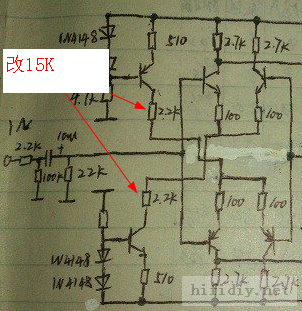

兄弟,能不能幫我仿真一下這電路最低多少伏能正常工作?

发表于 2013-12-6 22:31 | 显示全部楼层
可以,就是你现在这个图,不改动的情况下?输入信号电压∠0.5V,把反馈落地电阻加大到910Ω,电源电压+-15V,无失真。
如果输入信号加大的话,反馈电阻还要加大。(实际就是降低增益)

 楼主| 发表于 2013-12-6 22:39 | 显示全部楼层
是的,不过温度补尝要加上,因为我改动时要加上的。

发表于 2013-12-6 22:54 | 显示全部楼层
那也不能在继续降低电源电压了,再继续,各个三极管的静态工作点都需要调整。+-15V只要把反馈电阻和末级电流调整一下就行。(电压级复原)。也可以稍加调整,把差动的两个22K电阻换成15K后面各级电流就基本全部复原了。但改动前级后,各级的电流必须实测,确定没问题才可以,毕竟这是模拟。

 楼主| 发表于 2013-12-6 23:19 | 显示全部楼层
maojiwu 发表于 2013-12-6 22:54
那也不能在继续降低电源电压了,再继续,各个三极管的静态工作点都需要调整。+-15V只要把反馈电阻和末级电 ...
是可以将电压调为+/-15V来工作吗?如果是电路如何改?

发表于 2013-12-6 23:24 | 显示全部楼层
gqimin1 发表于 2013-12-6 23:19
"+-15V只要把反馈电阻和末级电流调整一下就行。(推动级复原)"
这句话我没有董,是可以将电压调为+/-15 ...
是的,上面已经编辑了。如果你推动级没有改动,那就不用了。

 楼主| 发表于 2013-12-6 23:31 | 显示全部楼层
那也不能在继续降低电源电压了,再继续,各个三极管的静态工作点都需要调整。+-15V只要把反馈电阻和末级 ...
也就是说将这两个22K电阻改为15K就可以工作在+/-15V,其它的不用动,推动电阻按原电路不用变,这样理解对吗?

发表于 2013-12-6 23:33 | 显示全部楼层
gqimin1 发表于 2013-12-6 23:31
也就是说将这两个22K电阻改为15K就可以工作在+/-15V,其它的不用动,推动电阻按原电路不用变,这样理解对 ...
对的,不包括末级。

 楼主| 发表于 2013-12-6 23:34 | 显示全部楼层
maojiwu 发表于 2013-12-6 23:33
对的,不包括末级。
末级也要调整?

发表于 2013-12-6 23:38 | 显示全部楼层
gqimin1 发表于 2013-12-6 23:34
末级也要调整?
那是必须得调整,不知道老弟把电源电压弄这么低干嘛用呢?这功放的功率可就很小了。

 楼主| 发表于 2013-12-6 23:43 | 显示全部楼层
是的,我想将此功放改为耳放试,看降低电压能否同时降低噪声。
调整末级是调静态电流还是调整元件参数?

发表于 2013-12-7 09:26 | 显示全部楼层
kiven_chen 发表于 2013-12-4 00:36
0.6/510=0.0012A
0.0012/2=0.0006A
第一级电流0.6mA
这电流计算的方法能不能详细点?

发表于 2013-12-7 09:47 | 显示全部楼层
zbl880080 发表于 2013-12-7 09:26
这电流计算的方法能不能详细点?
这计算只与两个知识有关,
1,硅晶体管的发射结电压是0.6伏(大约而已,实际上有些微偏差),
2,欧姆定律。
其他的你将计算过程代入图纸中的电阻参数就明白了。

发表于 2013-12-7 10:24 | 显示全部楼层
kiven_chen 发表于 2013-12-7 09:47
这计算只与两个知识有关,
2,欧姆定 ...
不明白的就是你这0.6V

发表于 2013-12-7 11:31 | 显示全部楼层
小功率管不要超过2、3毫安,中功率管不要超过10毫安。

 楼主| 发表于 2013-12-12 19:41 | 显示全部楼层
不知這電流會不會與底噪有關?

发表于 2014-3-25 08:48 | 显示全部楼层
从电路上看,差分管电流0.6ma,电压级电流10ma,推动级和输出管没有开启,静态电流为零。
1.如果电压级用9014之类的管,功耗很大了,管子应该很烫的,建议换成中功率管。
2.噪声问题要区别对待:如果是粉噪声的话是管子选用不当或有轻微自激现象;如果是交流声的话那是布线有问题。
3.放大倍数过大:22/.51+1=44倍,一般功放在25-30倍左右,耳放一般在5倍左右。
4.温补部分的二只二极管改用三极管加偏置电阻构成的恒压源比较好。
这个电路没啥问题,只要布线正确,加上精心校调应该声音不错的。
