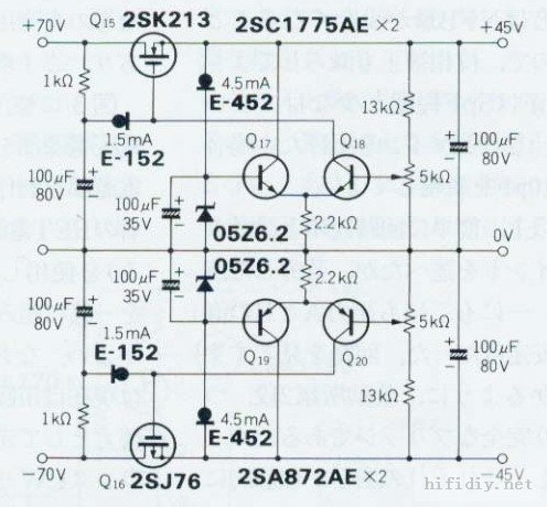

玩什么机器? 这洼田有图么

洼田电源已经不玩了。现在搞甲类电源,你那个A80搞好了?

洼田你想自己洞洞?直接买PCB 一定要有衡流管的 其他那种246   431 代替都是垃圾

成品PCB都买的大部分原件了  仔细看了下你帖子  找到出处了
原件方面你有什么优化调整么
