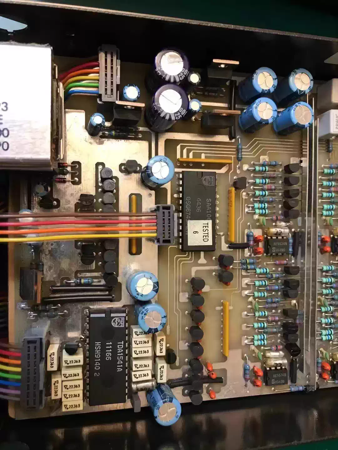

是什么解码芯片?妖舞事妖吗?
chenbinru 发表于 2013-3-29 15:05
    不是1541,我也想知到

感觉这个像四层板啊?
高高手 发表于 2013-3-29 16:12
可能是3层板,没有看清

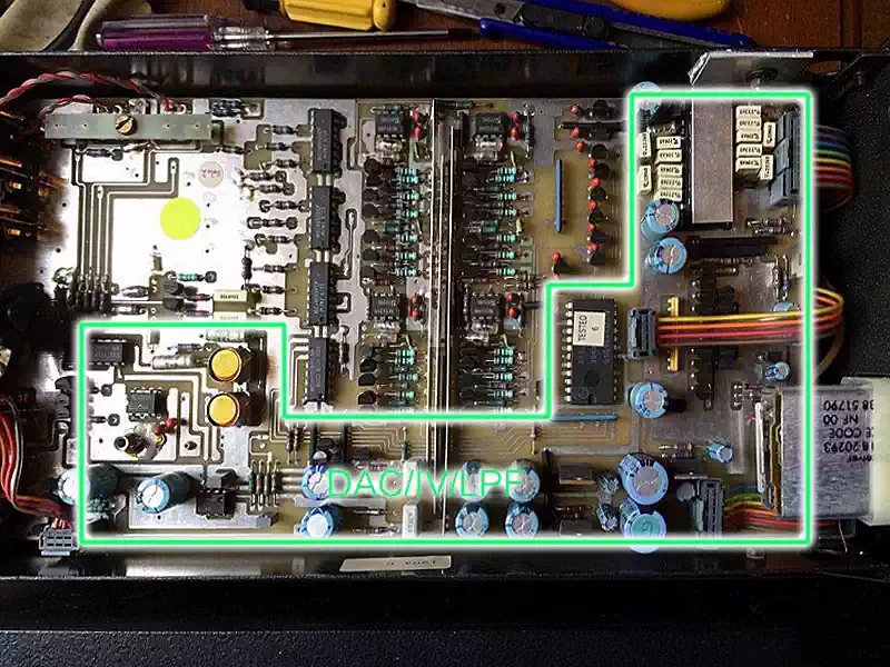

CD2.jpg CD3.jpg CD4.jpg CD5.jpg 调整大小 CD1.jpg 今天最拆尽一点

DA是CirrusLogic CS4328 古董级Σδ转换器,SAA7220功能只是为产生SPDIF信号,由于本机没有用TDA1541,所以SAA7220输出I2S悬空的。

   谢谢,我也在查这个7220有什么用,好在你说明了下,也不用查了,呵呵
不知1541还是4328 古董级
