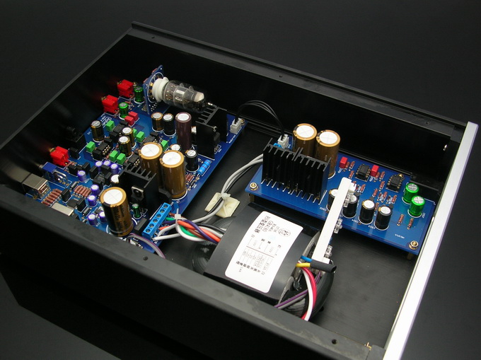

特别说明,USB后面的那个开关为切换音频输出和同轴输出两种状态,开关向上为音频输出状态!
安装建议:USB机箱的亚克利请采用热融胶固定在面板上!当打背景灯的时候,建议在亚克利的反面贴上一层白纸,
贴上白纸后会增强视觉效果!
如果本套件使用论坛标配全铝机箱,那么大家可以把2W3K的电阻反装,利用全铝的机箱散热
具体作法见下,垫上云母片和使用导热硅胶
在大家完成了USB DAC套件和其可扩展的HA-2耳放套件后,我们将完成本DAC的整机装配!
首先,把六块板子先拼成一个机箱,这个大家应该没问题吧----应该很简单的
首先把变压器装进去!
安装保险和接线!红的为火线
安装完变压器后的样子
然后开始装装好的PCB啦
各就各位
接线----请一定记住线的位置!
安装连接耳放的线
线路板全部安装完成!
安装面板压克厉
前视
安装背光灯
建议大家本处用热融胶固定背景灯!
完成后的样子!
通电
可以接电脑开动啦!
大家在使用的时候本处控制音量,开耳放的时候一定记住控制在最小!
