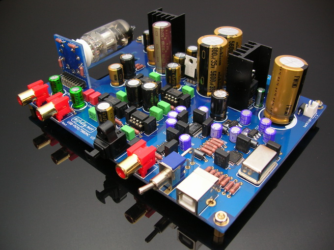

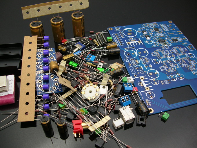

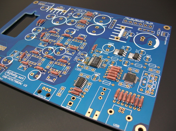

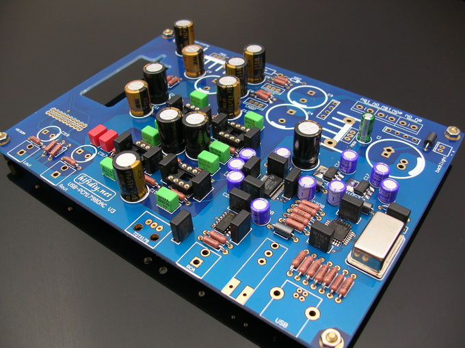

特别说明,USB后面的那个开关为切换音频输出和同轴输出两种状态,开关向上为音频输出状态!
贴片焊接教程:
http://bbs.hifidiy.net/viewthread.php?tid=40392&extra=page%3D1
http://bbs.hifidiy.net/viewthread.php?tid=28243&extra=page%3D1
以下为USB DAC电路图和装机参考图片,套件中我们将直接附带图纸和元件清单!
电路图:请点击

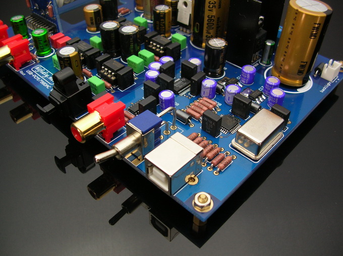

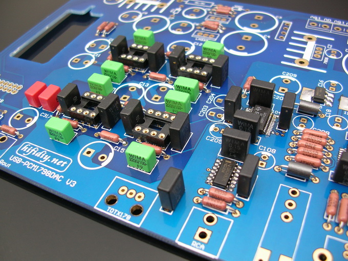

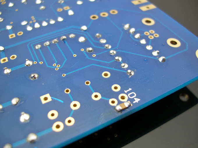

高阶版特别提醒注意晶体方向,晶体方框内元件请不要安装,然后还有PCB反面的一个0.1UF(标准版不安装104):

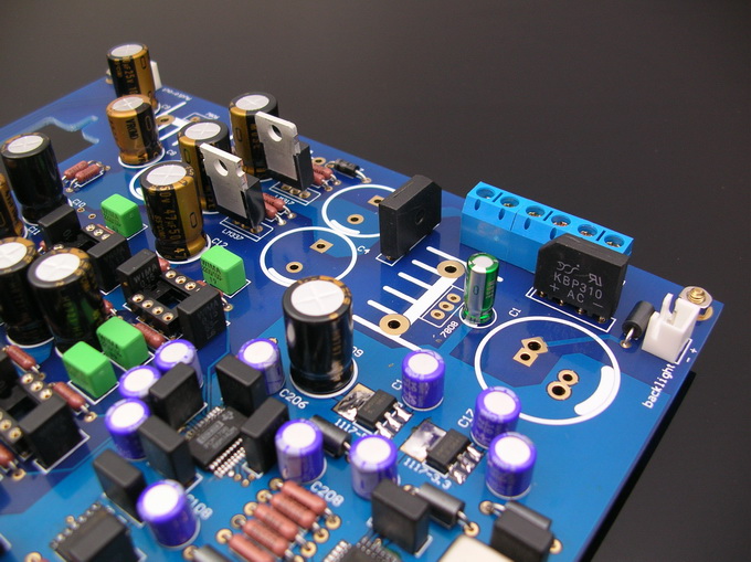

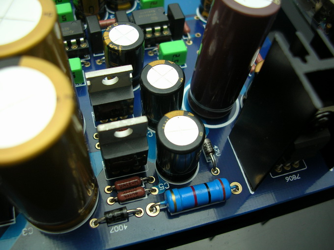

本次USBDAC有一个地方我们特别提醒,请注意以下位置IN4007的方向

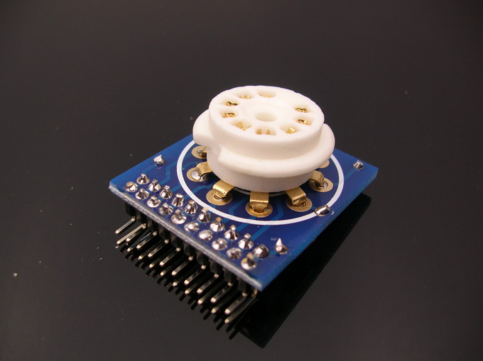

如果不使用电子管做缓冲的时候请拔去电子管和短路以下位置-----这时为运放直接输出!
架构

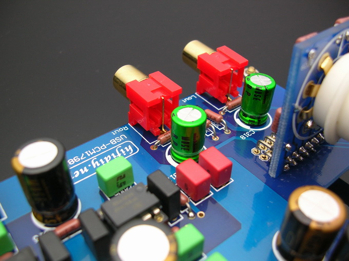

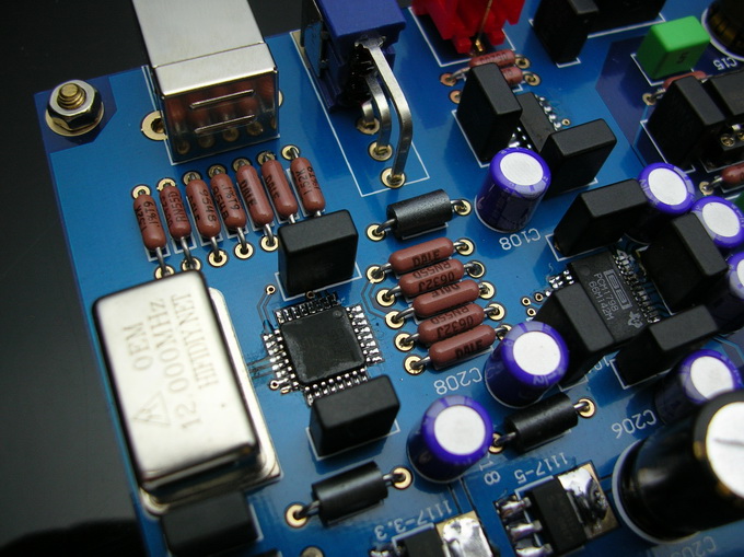

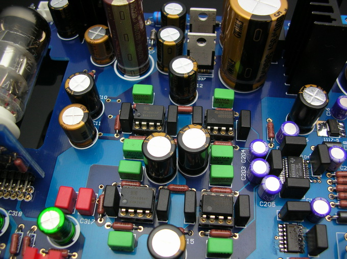

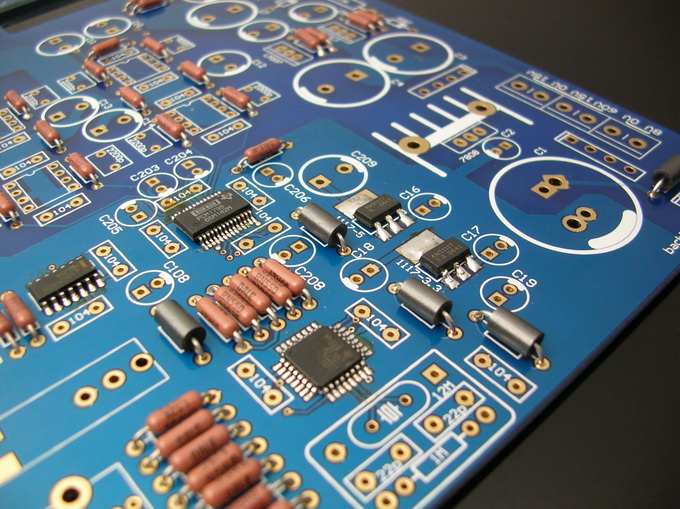

以下为我们装机测试正常的版本的参考细节图片
