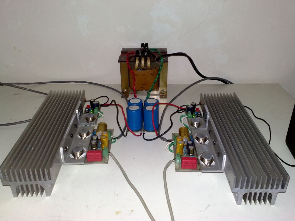

我的38v,1.2A,用水冷,但一月加一次水,好玩!

 楼主| 发表于 2012-12-25 00:27 | 显示全部楼层
回复 22# KL_LHP
    这么高科技,,上图看看

28v1a.....单管也就14w。。。。。手册上写的是PD=115w  0.675℃/w。。。。Rjc=1.54℃/w。。。。按理说。。。应该不会太热啊。。。有没有自激?。。。不过这管能抗200度。。。。75度时Pd还有80w。。。你接个电流表如果稳定就没啥事。。。对了。。。你的管子安装方式。。。脚朝外当天线吗 。。。要是不小心碰到了。。自己也会爽下。。。哈哈。。。如果要完美应该用铜做的匀热板连散热。。。管隔铜板直接焊PCB上。。。。我第一次做的1969是用中功率的882。。。12v550ma。。。单个也就3w的功耗。。。挺搞笑的吧。。。也是片薄铝片做散热50度左右。。。这时管子的PD是4w。。。。穷学生手上没钱又没管子没办法。。。这对管还是以前拆电视的废板的。。。不能像大家一样追求啥补品呀金封银封的。。。平时看看饱饱眼福就知足了。。。扯远了。。。说来现在这种to-3的管。。。看上去就薄薄的一层。。。。早期的砸了都能做散热了。。。还有现在都是铁的。。。不是以前纯铜的。。虽然密封性,耐温上是比塑封的好。。。塑封耐温一般是150。。。不过感觉上还没塑封好。。。塑封就是山寨的底板都是铜的。。。散热 焊接也没塑封的好安装。。。。不过手上是收藏了几千个6-70年代的那种小功率的金封管。。。哈哈。。。用不好用看还是很好看的。。。。

 楼主| 发表于 2012-12-25 11:36 | 显示全部楼层
回复 24# novembersky
我那样安装穿出去的脚是套管套了的,而且很短,,藏在散热片里,不故意去搞是不可能搞到的

发表于 2012-12-25 17:44 | 显示全部楼层
现在稳定在3a 50v一声道2对管!散热半天不超40度!
单管电流是 370mv 0.47欧电阻      157w静态 ...

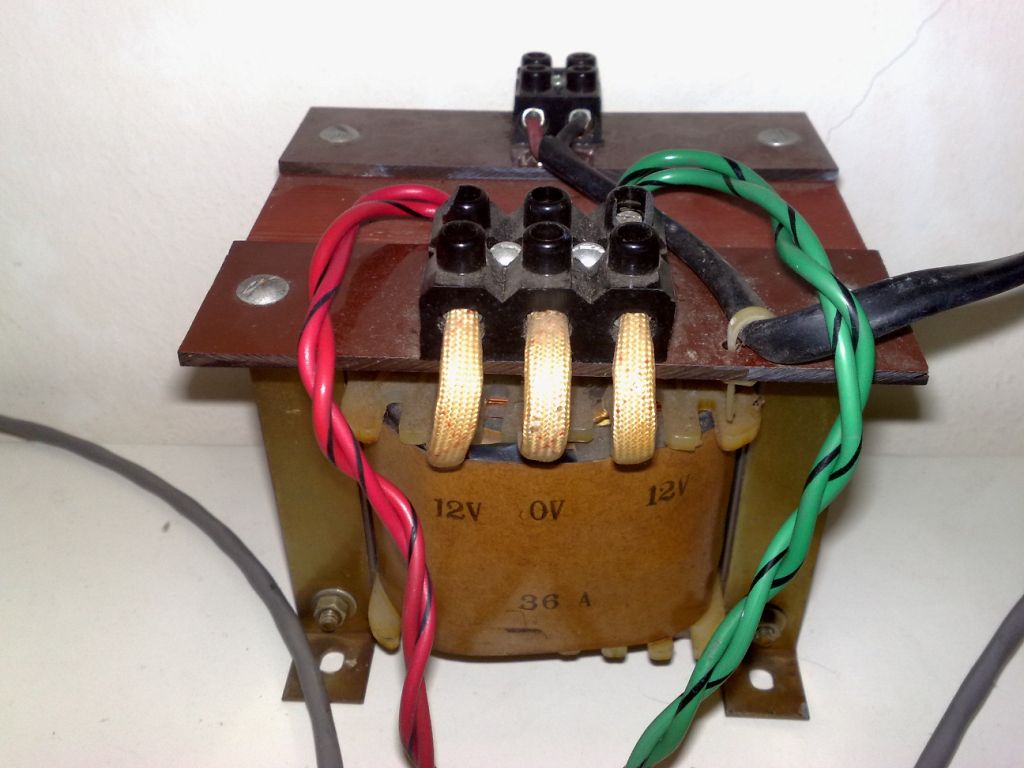

发表于 2012-12-26 00:16 | 显示全部楼层
我的变压器很大粒喔,用在1969还是会有一点微热,不知道是不是变压器的质量问题,
请问,有谁可以帮我算一下 我这变压器是多少watt的?

 楼主| 发表于 2012-12-26 10:30 | 显示全部楼层
回复 33# cwwon
有点点温度是正常的,,你这个,24V36A,,,24*36就是功率,,,,太夸张了点,,,

发表于 2012-12-26 21:50 | 显示全部楼层
回复  cwwon
aifeilong飞龙 发表于 2012-12-26 10:30
24 x 36 = 864 真的是这样算的吗? 八百多watt 是夸张了,向老板讨的,反正不用钱 就用上了
散热器也是老板给的
