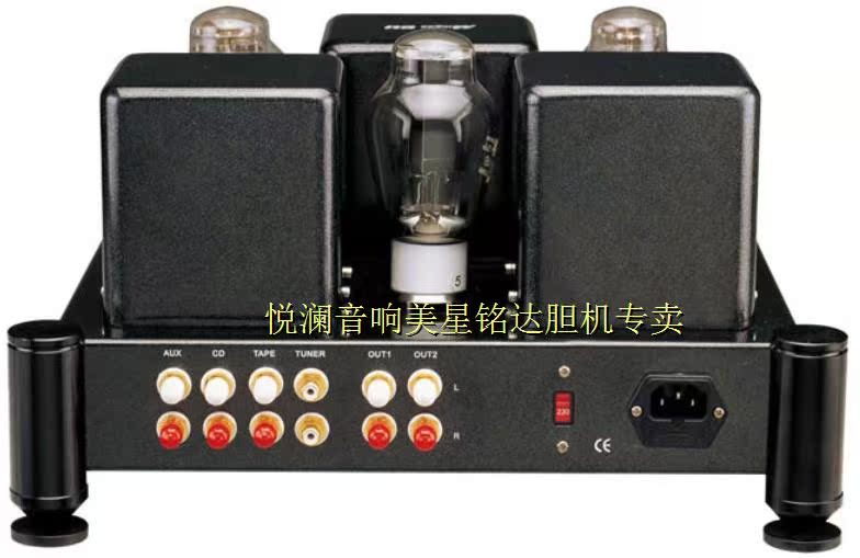

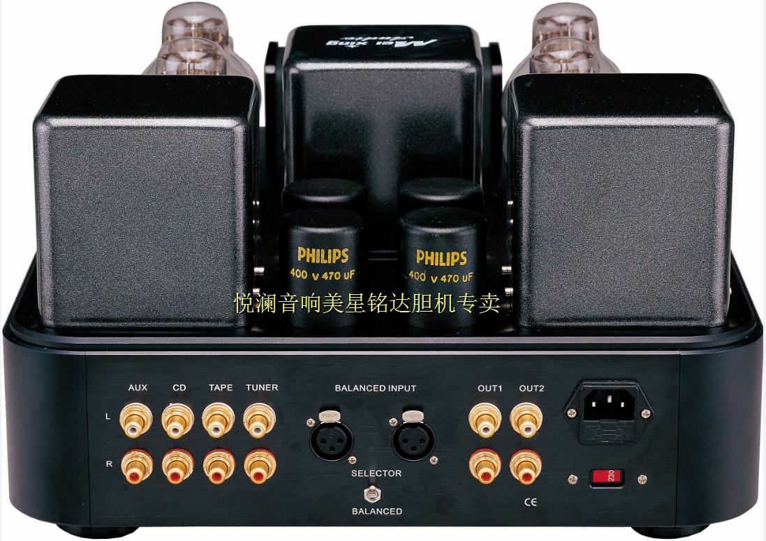

;再上几张图让我意淫一下

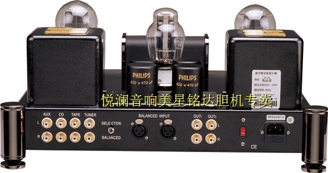

电源牛没有?被电容的位置取代了

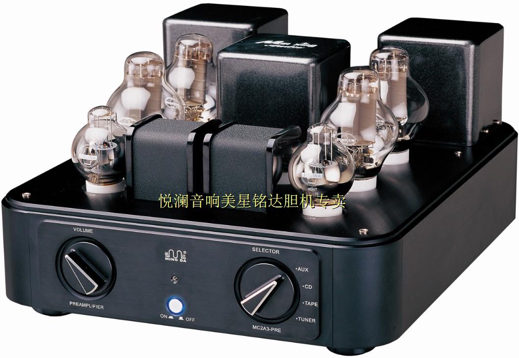

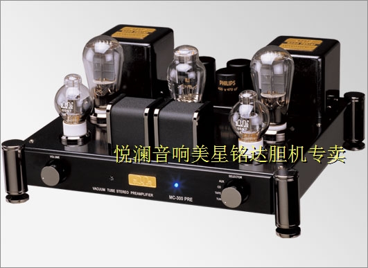

推挽的4个2A3,我是叫你看布局

按这个摆一下地摊,上传照片看看效果吧

其实那个电感塞不下机箱,放在后面最适合不过了!整流管放在输入牛和电源牛中间。位置好像差一点,可以把两个输入牛拉大点距离。4个2A3的位置你用两个,剩下的一边上一个电容
