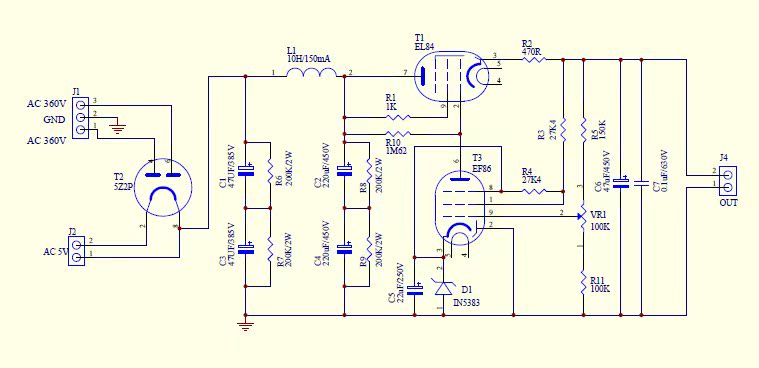

按下面的图做了个高压稳压,交流375V输入,整流后475V,但经过稳压、调整后,最高只能输出DC437V,为何压降高达37V??属正常范围吗?

已經很低了,6080或可再減點,但不多。

加大取样电阻的阻值

我觉得最大输出437V是正常的,要考虑到市电波动,压差大点效果好。

电压数据很正常,但是你的应用不正常:电源调整管是需要足够的屏阴电压的,以确保工作在线性区。整流滤波后的直流电压在1-1.414这个范围的电压是不稳定的,做稳压电源时要把这个部分一刀砍掉,所以你这个稳压电源最高输出电压不能大于375V。

调整管也要有饱和压降的吧?
