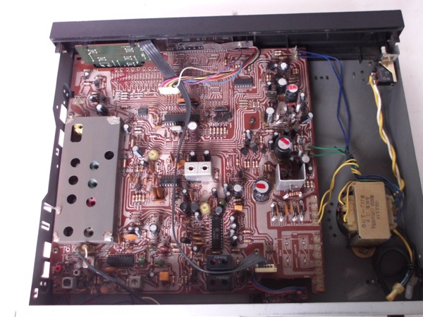

https://gd3.alicdn.com/imgextra/ ... -taoxiaopu_sell.jpg
  这个是您说的那个高士达收音头,看起来像是四连的

高士达5200调台的变容管是五个。TEAC 5300是四个。
TEAC声音好点。声音风格基本一样

看着是四个调谐回路
