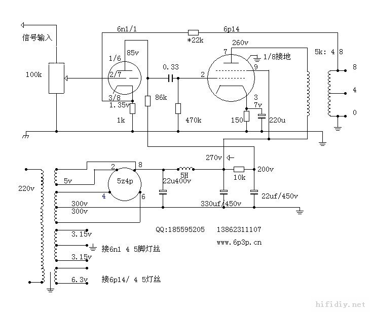

正在做6n1+6p14,可是在实验的时候发现灯丝线发热严重,我采用的是并联灯丝;不知道有什么办法。

发表于 2011-8-29 08:09 | 显示全部楼层
灯丝电流较大 要用粗一点的线 细了会发热的

发表于 2011-8-29 08:35 | 显示全部楼层
每条灯丝单独走线

 楼主| 发表于 2011-8-29 09:16 | 显示全部楼层
liangliang 发表于 2011-8-29 08:09
    多粗的线径为好???

发表于 2011-8-29 10:58 | 显示全部楼层
一个6N1和两个6P14约2.2A电流。最少用直径1MM的铜线。

发表于 2011-8-29 12:49 | 显示全部楼层
回复 4# 御剑成仙1314
    1mm可以了

发表于 2011-8-29 16:35 | 显示全部楼层
0.8到1MM的线没问题了。6P14灯丝电压6.3V  灯丝电流是760毫安。不要看着电流高就发热压,要知道电压只有6.3V!!!功耗只有4W多。而且是电子管内的灯丝做功率,又不是导线做功率啊。半米长都没有得导线的内阻1欧姆都不到!!!!我用着没啥不妥当疑心生暗鬼,有的时候不要太神经质了。

发表于 2011-8-29 16:44 | 显示全部楼层
llzqq 发表于 2011-8-29 10:58
    这位朋友的算法可能有误,半米都不到的导线的内阻没有1欧姆的。根据欧姆定律在6.3V的情况下即使是2A的电流流过导线,导线做的功是相当有限的。其实0.8MM差不多了,还有用0.5漆包线做灯丝导线的你。不过保守点么用1MM或更粗的。如果楼主的机灯丝导线确实发热严重的话就要考虑是不是有线路上的问题

 楼主| 发表于 2011-8-30 15:48 | 显示全部楼层
这位朋友的算法可能有误,半米都不到的导线的内阻没有1欧姆的。根据欧姆定律在6.3V的情况下即使 ...
landemaomao 发表于 2011-8-29 16:44
我还没实验电路只是把灯丝点亮看看效果,可是灯丝不亮;现在换了粗一些的电线就好了。
就是线径的问题,不过变压器有些振铃。

发表于 2011-8-30 16:36 | 显示全部楼层
灯丝线太小的原因。

 楼主| 发表于 2011-9-7 10:33 | 显示全部楼层
昨天还接好电路,可是在接通电源后发现6p14管子有尖叫声而且打火;拔下6n1后故障消失。
我确定电路没有问题,而且我已经重新焊接过了。
小小的问一下,这个问题和6n1屏极电压准确度有关么?
小弟在线等各位的解答。

发表于 2011-9-7 14:02 | 显示全部楼层
回复 16# 御剑成仙1314
    上你实际全机工作点,

 楼主| 发表于 2011-9-9 11:15 | 显示全部楼层
谢谢,我找到问题了;6n1屏压过高所致。

发表于 2011-9-9 11:41 | 显示全部楼层
我是按2.5A/平方毫米算的,当然按3.5A/平方毫米也行,但长期工作可靠性下降。
