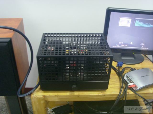

近日受朋友委托要装一台6550单端,一定要纯二线路,还好,材料我都有现成的,说干就干,开工
1、准备的牛牛
2、准备的机箱(我和扬州老刘共同开发的MINI-KIT机箱)
3、准备的接插件和APLS电位器
4、安装好接插件
5、安装好过线圈和后级管座
6、安装好牛牛
7、接地线当然不能少
8、既然是仿KIT结构,前级和电源的PCB板当然不能少了
9、焊完
10、测试
11、加个罩罩是不是安全一点,呵呵

发表于 2011-8-21 10:23 | 显示全部楼层
用的什么管子?测试结果怎样?

回复 2# philips321
    用的曙光6550-98,正在煲机中。。。。,

机箱非常结实、漂亮、安全。
