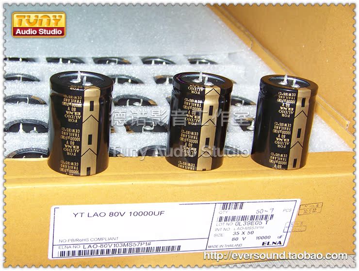

发表于 2011-8-4 23:22 | 显示全部楼层
回复  xmlhifi                                     版主请看现上清晰照,不知真假,看份量手感觉得又不是 ...
夏日恋上风 发表于 2011-8-4 18:45
你上的这个电容是真的,不过是厂机为了批量使用降低成本的降级品ELNA FOR AUDUIO 型号是LA5,那个盒子的标签上可以清楚看到,ELNA FOR AUDIO 还有一种是LA0,LA5的价格比LA0便宜,上个图给大家,看盒子上的标签。
