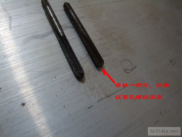

面板打盲孔:
做螺纹:

呵呵,不需要斯瓦辛格的肌肉,只需要在要折弯的地方用手砂轮机磨出一条铁板1/3厚的槽来,,,

你那个散热那么厚,直接在面板上用M5*30的不锈钢内六角通孔,在铝散热上攻牙,强度也是一样的够。
