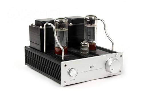

索威S880Pro自带的胆机:JP34,一个6N2+两个EL34-B,甲类。
因网上没找到它的电路图,今天拆了比着电路板手画了一个,请各位高手给瞧瞧,有没有升级打磨的必要。(画功一般,见笑
拆的时候忘了照相,借用网上的照片。
284

没啥可打磨的,也就是6N2改交流电灯,换阴极电阻电容之类的,用别的管子做个新的的吧
索威S880Pro去年吹的挺厉害,声音到底如何,LZ介绍介绍

功率管暂时不考虑换的,主要先下手换掉6N2,换成12AX7较好管子也不贵音质提升可不是一点点啊随之换掉阴极电容和耦合电容,最好把CRC换成CLC滤波换成油罐基本就这些了

发表于 2011-7-10 07:08 | 显示全部楼层
还是把功率管换掉吧!那管子出来的声音就是楼主你描述的,不换功率管,任凭你怎么样调整都脱离不了那个声音
