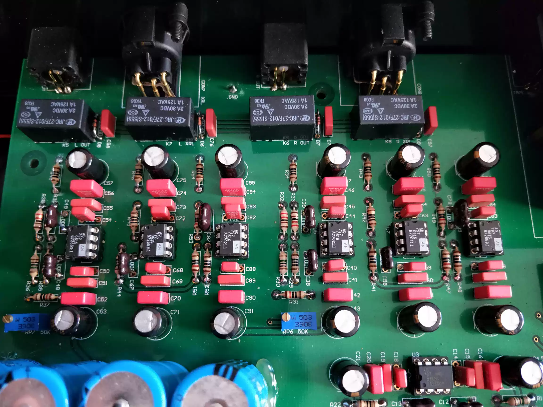

毛毛虫 发表于 2014-11-14 22:53
etboy2003大大的唱放,做工很漂亮的啊
自己还增加了一个输入阻抗选择开关吧
用了一个台产波段开关,搞了个四档的阻抗切换。

发表于 2014-11-15 01:02 | 显示全部楼层
这个是RC衰减的还是负反馈的?

 楼主| 发表于 2014-11-15 08:51 | 显示全部楼层
ouzilan 发表于 2014-11-15 01:02
这个是RC衰减的还是负反馈的?
负反馈的

 楼主| 发表于 2014-11-15 15:43 | 显示全部楼层
etboy2003 发表于 2014-11-14 22:44
修改?看上去象去掉了输出耦合电容,增加了调零电路?
是啊,取消了输出电容
参考原机在RIAA放大和输出缓冲之间,增加2.2u隔直电容
同时输出缓冲放大AD797设计输出直流电压调零电路
赶脚这样更好
