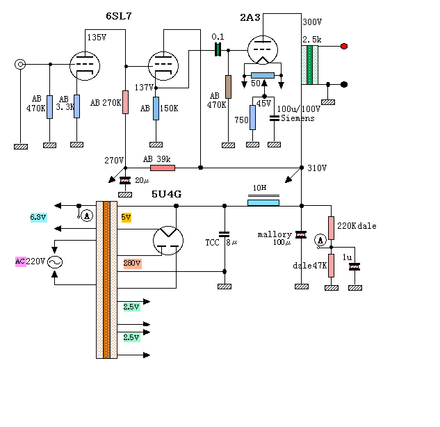

非常想知道您的6sl7+6sn7推2a3的电路图,不知道可不可以分享一下

谢谢各位兄弟们的美言,线路图有一部分已经没有印象了,6SL7+6SN7+2A3是普通的共阴放大,没什么秘密,
[img][/img]
有用无胆兄的6SL7推2A3线路,
300B是6SL7放大+12BH7并管推动,也是稀松平常的东西
EL34推挽用古老线路改的
2A3PP 6C5+6N7+2A3经典线路,弃长尾,改分压
