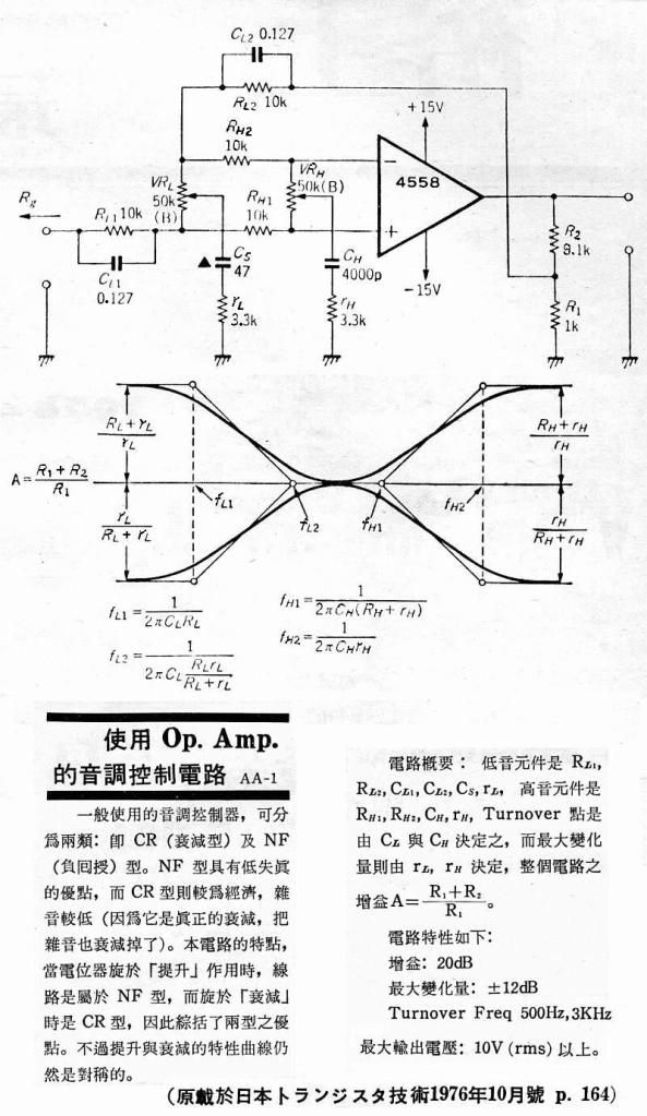

发表于 2012-7-1 21:37 | 显示全部楼层
提供一个旧杂志扫描下来的电路:
使用 Op. Amp. 的音调控制电路

发表于 2012-7-1 21:43 | 显示全部楼层
4558? 楼主怕是没有听过好东西

发表于 2012-7-1 21:47 | 显示全部楼层
回复 39# 特务连警卫
新型号 Op-amp 当然可替代之!
