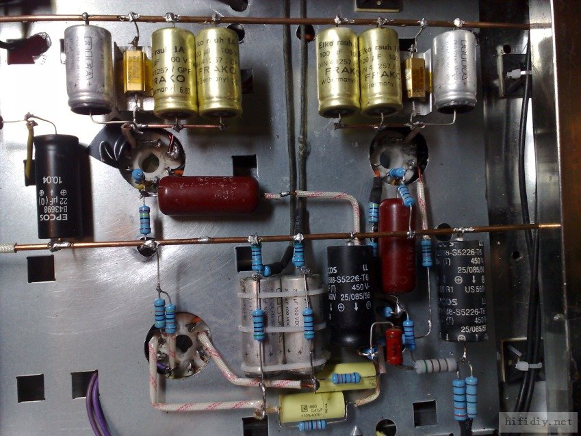

今天终于把机箱里布好线了,是参照天狼兄的图焊的,始终是菜鸟,又出现问题了,请大家帮忙看看。
由于买的管子还没有到把原来的5z4p和6p3p插上试了一下,发现二极管后面的那颗2W 2K的电阻通电后就发烫,电阻都变色了,二极管我是用一颗18V和12V的并联得到30V的,着样对吗?还有看二级管是几V的怎么看?请大家说说是哪里问题。

电阻2W 2k发烫负载过大了,量一下电压对吗?还有前面的稳压管没看清是怎么回事串联再并联?

稳压管后面的电阻发热严重!我估计是你的管子脚位搞反了!随着灯丝慢慢升温,这个电阻会很快发烫,最后会冒烟!另想用稳压管并联来得到30伏电压值是错误的,你应改成串联才对!

请问你说的管子脚位搞反了是哪个管子啊,还有稳压管以改成串联了。现在还是烫啊。

图中的稳压管和什么元件怎么又并又串?

回楼上,那是稳压二级管,我去买的时候没有30V的,那个人就拿了两颗18V和两颗12V的叫我并起来就是30V了。现在才知道上当了。

你的电阻用多大的?

电阻是2K 2W的

之前做的时候遇到了些问题,多亏论坛里的兄弟才得以解决,在这里再次感谢!2K 2W电阻发烫是因为我没有接输出牛导致的,是不是很菜啊 然后又是噪音超大,只好拆了重来,现在噪音虽然小了很多但还是可闻,现在奉上后续制作图然后再提问。
重新布局,又要重开孔。
过年了快递下班了,只好自己做。
喷好漆后,勉强还可以。
重新设计的搭棚
阻流圈装在这里有影响吗?
现在可以唱歌了,但还有一些问题,整理后开始提问。

问题:1现在还有一点噪音,不太大两米内可以听到,请大侠看一下还有什么可以改进的?
      2我家这的市电不稳,最低204V最高228V大部分时间是213V左右,稳压器太占位了,还有什么办法可以用吗?
      3灯丝的电压有点偏高,市电226V的时候KT66有6.85V  6SN7有6.93V  5AR4有5.24V这样怕不怕啊,有什么方法可以降灯丝电压。
      4音量开大了点就会失真,大家的有这情况吗?这会是哪里的问题。
