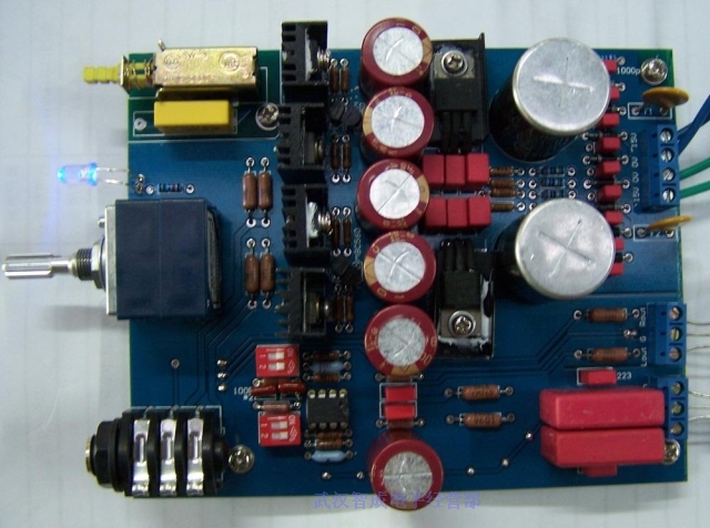

图中红圈标注那2个104的电容是谁么~?? 记得莱曼里没有这个啊~?   请szywc1980帮忙解释一下
最近在细磨这台莱曼,所以想更细致的了解一下

发表于 2010-6-15 22:06 | 显示全部楼层
再问一下 如果输入耦合那对电容的容量增大,例如3.3UF,是不是要适当减少其他地方电容的容量,要减少那个地方?

发表于 2010-6-29 21:14 | 显示全部楼层
这静态电流可达到60MA

发表于 2010-6-29 22:12 | 显示全部楼层
不用调节本来就是A类了,静态有40MA每管驱动600欧耳放时就是A类状态

发表于 2010-7-27 19:53 | 显示全部楼层
莱曼推高阻就是工作在甲类的

 楼主| 发表于 2010-7-28 06:23 | 显示全部楼层
那推低阻呢?准备上K701,阻抗才四五十欧

发表于 2010-7-28 07:48 | 显示全部楼层
做过,中频很好,声场很开阔。
