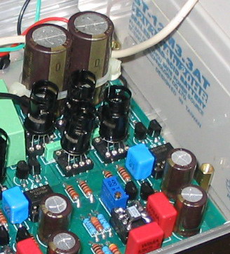

再来
就像上面的图片里面表明的,我尝试给PPA的电源使用过R牛直接C滤波,CRC滤波,CLC滤波以及LT108X高素质三端稳压供电...这些交流供电方式无一例外的被电池打败,而且败得很惨,erj坛子上有好多网友听过之中的区别包括几个DIY师傅。电池供电所带来声音的很宽松,很大气,不管多大的场面都显得很沉着,不慌不乱,高频没有毛刺,但又不缺乏层次,低频弹性十足,音场很大,场面铺得很开,乐器分离感强,长时间大音量聆听也不容易劳累。
这是我调音实验时用的大块头电瓶,机器完工以后就一直扔在角落里,12V17AH,真是辛苦它了,拍照留念!
(PPA)HIFIDIY小机箱漂亮,拿来给自己庆祝圣诞嘿嘿

继续贴
对了,别只关心主电路的电容选取问题
我们也看看电源部分——供电方式的选择
PPA让我深刻体会到一台机器的电源部分对声音的影响是多么的巨大
我第一次遇到对供电方式如此敏感的电路(也许是我玩过线路太少的原因呵呵),不夸张地说我甚至可以用它来作为测试一套电源好坏的工具
我曾经用过下图上的一堆破烂尝试给PPA供电
能出声?没错能出声...而且没比较的时候声音还不赖!
但当我装上电池以后,我知道我听到了好声音,而且这一装就再也没能拿下来
HIFIDIY耳放机箱真漂亮,拿来给自己庆祝圣诞嘿嘿~~(图)
大家可以看到图片里有R牛,大电容,电感,还有LT108X稳压电路...
