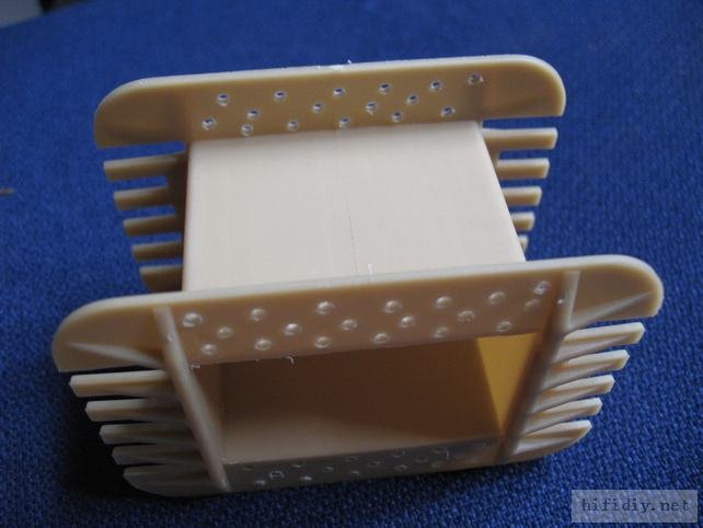

等骨架给我等了五天了,今天还没到,心里那个急呀,从天津同时发出的物流(铁芯)都到了,居申通的还不到

发表于 2008-8-25 12:08 | 显示全部楼层
骨架自己做吧,买的骨架浪费窗口空间。

 楼主| 发表于 2008-8-25 12:24 | 显示全部楼层
嗯今晚回去开始自已做骨架了

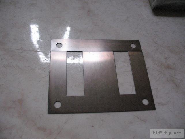

 楼主| 发表于 2008-8-25 17:52 | 显示全部楼层
太顺利了,万事具备只欠东风了。
刚下班跑到华宇去取货了(96铁芯)15KG。这东西重运费不便宜哇所以一次多搞了些。
IMG_2300.JPG IMG_2301.JPG IMG_2305.JPG IMG_2306.JPG IMG_2307.JPG IMG_2308.JPG IMG_2309.JPG IMG_2311.JPG
刚取完货出门一看,原来华宇的旁边就有一家专做有色金属的店辅,进去一看正好有我要的铜铂,我心里那个高兴呀 但是一摸包里只有三十米了(公司办事钱全店上了),怕不够,但还是大着胆子问了一下0.1的铜铂多少钱一米,老板说:20元/米。立马叫他剪了一米给我呵呵。从老板的脸上可以看出其实这玩艺不要20元/米,但是只要一米没好意思讲价。留了十块钱吃饭。
