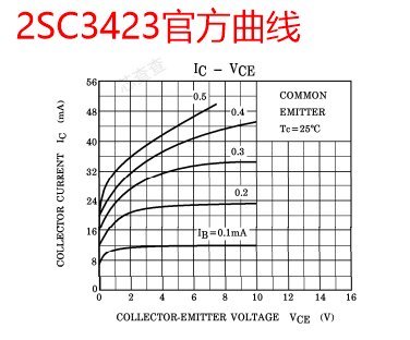

 楼主| 发表于 2026-8-2 11:21 | 显示全部楼层
是的,1楼是假冒管,但输出电流比原管高了几十倍,同样封装标识的正品管测试如下

发表于 2026-8-10 12:02 | 显示全部楼层
从这家买的A1360/C3423收到了,周末测了测曲线,确实怪的狠啊。

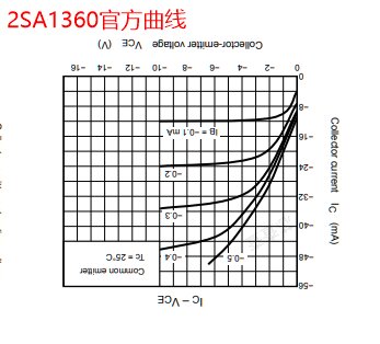

发表于 2026-8-23 21:24 | 显示全部楼层
a399288395 发表于 2026-8-22 11:04
好的  好的, 静等您的测试。
今天有空把KEC 和仿东芝的A1360/C3423分别测试了一下,请参考,懂的朋友请帮分析一下两类管子曲线的优劣。。
一、外观:
1、KEC  A1360/C3423  购入价:4.5元一对
2、仿东芝   A1360/C3423  购入价:2元一对
二、极间电容(电桥参数0.1V  10kHZ):
                                         CBC/CBE                         CBC/CBE         单位: PF
   1、 KEC:         A1360:    18.5/27.1           C3423:  5.8/30.1
   2、东芝(仿) A1360:      89/406              C3423:     6/30
三、伏安特性:
1、KEC  A1360/C3423
2、仿东芝   A1360/C3423

发表于 2026-8-24 07:51 | 显示全部楼层
zjzj007 发表于 2026-8-23 21:24
今天有空把KEC 和仿东芝的A1360/C3423分别测试了一下,请参考,懂的朋友请帮分析一下两类管子曲线的优 ...
看了你的测试曲线, KTA1360 KTC 3423  我直接下单了20对; 曲线接近正版规格书,

 楼主| 发表于 2026-8-24 09:39 | 显示全部楼层
从结电容数据看,KEC1360/3423确实属于第一梯队领先,再结合曲线和HFE看,高HFE,线性良好,厄利效应弱,综合性能遥遥领先!
你买的1360/3423批次变异也太快了,3423成了正经优质货了。

发表于 2026-8-24 12:29 | 显示全部楼层
liujian2024 发表于 2026-8-24 09:39
从结电容数据看,KEC1360/3423确实属于第一梯队领先,再结合曲线和HFE看,高HFE,线性良好,厄利效应弱 ...
      1、KEC的1360/3423指标还行,就是不知道实际电路中音质怎么样。50毫安的输出电流,用来驱动一对功率管应该还行吧。
      2、我这此次买的仿东芝的2SC3423的指标确实很接近东芝原厂的指标了,就是仿东芝的2SA1360差点意思,尤其是曲线,看着很怪,背离原厂曲线指标很远。
