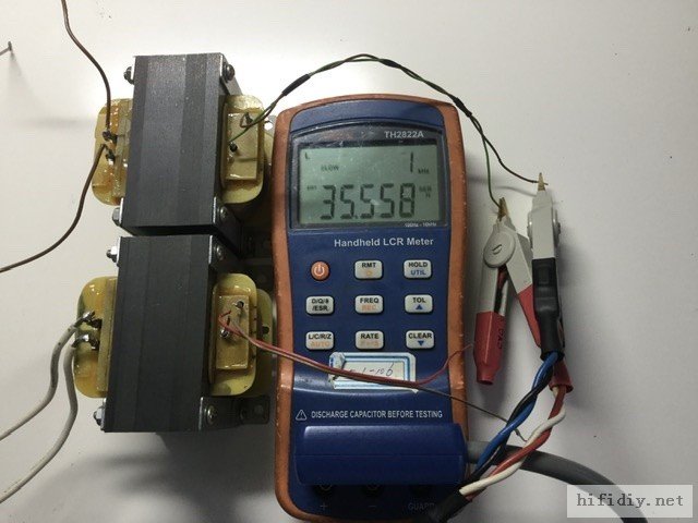

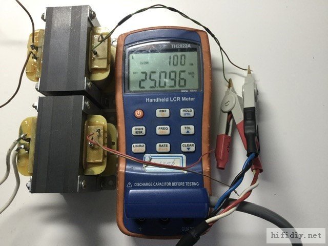

这钢片同样是H18牌号76X35铁芯,还绕了一对单端的牛,部分数据清过目。这钢片我也是第一次用感觉还不错。
电感量
第一图,100HZ一25H。
第二图,1KHz一35H。

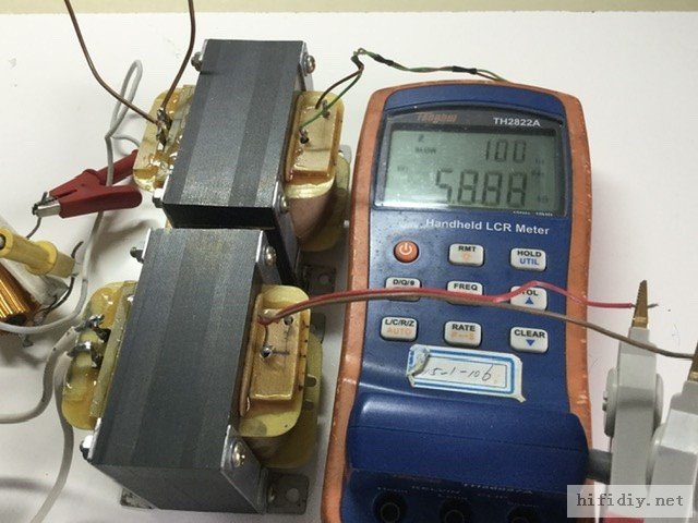

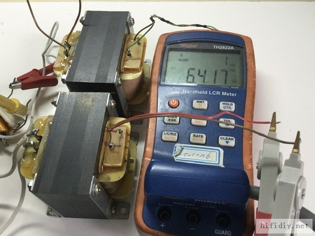

阻抗,8欧负载
第三图,100HZ一5·8K
第四图,1KHZ一6·4K

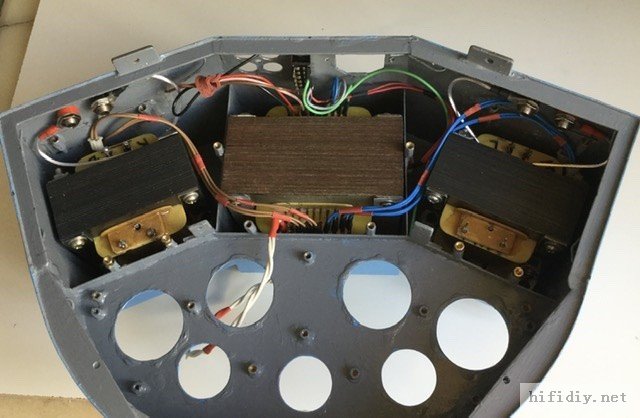

颜色不会改了,这是蓝色多瑙河系例的各种单端和推挽机的玩具,又增加了一台
