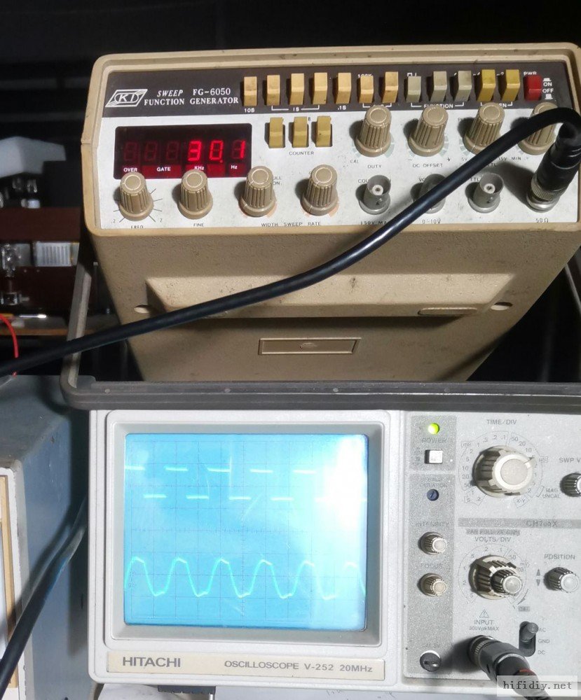

30k正弦波

发表于 2025-6-11 20:43 | 显示全部楼层
超人胆 发表于 2025-6-9 22:58
你既然提频响要求,你有信号发生器和示波器,输出牛回来不检测的?商家说了算?你认可那也是你的事。既 ...
30k方波

2012-2-27
发表于 2025-6-11 20:49 | 显示全部楼层
老师是不是波形正好变形?输出端电压是9v,功率10w测试的,高频到30k开始下降
