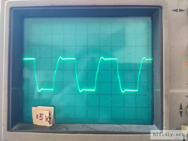

 楼主| 发表于 2025-6-4 19:06 | 显示全部楼层
新捡回来的双踪毫伏表,问题不少,多谢各位老师的指点,弄了一天,共地问题解决了,但左右精度相差比较大,尤其是300Hz 以下,检查发现这两粒104/630v 电容失效了,分别只有640p和15np,手头上只有400v 的,换上去试了一下,测低频时与万用表所测基本一致了,误差在5%左右,已下单买了104/630v 的CBB 电容,到时再看看。再次感谢各位的热心帮助! IMG_3953.jpeg
881
1132497
835
881 点
797 ¥
2025-6-3
 楼主| 发表于 2025-6-4 19:35 | 显示全部楼层
